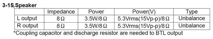

我想问您关于我之前询问过的TPA3113D2PWPR [D类Amp]的设计。
这些部件所适用的扬声器线路的规格如下所示。

TS
    TS,您好!
    我查看了SCH,没有发现明显的问题。 需要注意的一点是,此处使用的是单端输入模式,因此您需要在设计中使用伪差动输入路由,以最大程度地减少杂音。 如果您可以使用差分输入模式,它会更好。
    此致,
    郑少文
