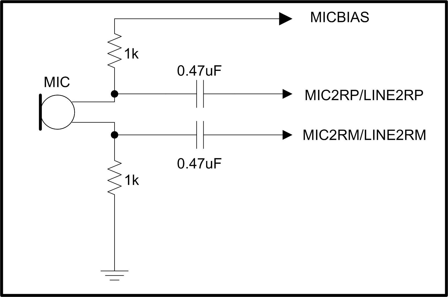

您好,
我们在设计中使用TLV320AIC3106,我们是否可以在此编解码器中使用差分MIC输入。 如果是,请建议参考电路
Neelam
    Neelam,您好!
    是的,这是可能的。 请查看下图了解详细信息:
