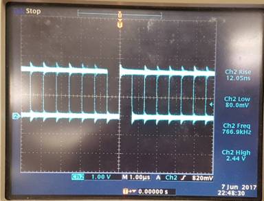

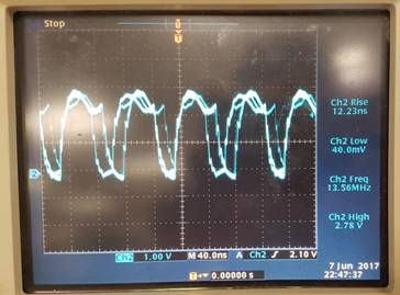

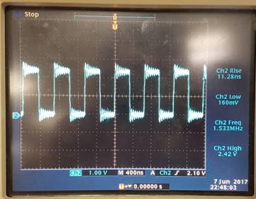

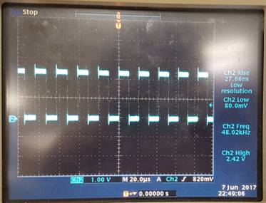

客户使用PCM5100A。 输入信号为I2S。 客户主板上的PCM5100A有噪音。
我们是否具有MCLK/BCLK上升和下降规格?
MCLK/BCLK更糟。
  1. I2S MCLK
2. I2S BCLK
3.数据
4. WCLK
SHH
    你好,Scott,
    通常 ,上升/下降时间规格应大约 为时钟信号周期的10 % ,以满足I²S Ω 标准。 对于这种特殊情况,我假设采样率为48kHz,MCLK为512×FS,而Bck为32×FS。 在这种情况下,MCK的上升/下降时间应小于4ns,对于bck,则应小于65ns。 MCLK signsl似乎噪音很大,因此问题可能与此相关。
