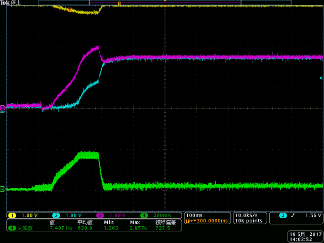

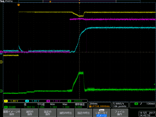

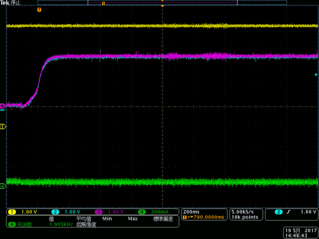

您好,
客户在启动时观察到TPA6211A输出端子和电源电压和电流。 在图1和图2中,他将关机设置为H,VDD上升后600毫秒。 由于vo+和vo-上升时间之间的差异,电流在该时间流动。 然后,在VDD上升几秒钟后,他将停机设置为H。 如图3所示,此时功率电流未流动,因为输出在相同的时间上升。
图1.
CH1 (黄色):VDD=5V
CH2 (青色):VO+或VO-
CH3 (洋红色):VO-或VO+
CH4 (绿色):VCC电流
图2.
CH1 (黄色):VDD=5V
CH2 (青色):VO+或VO-
CH3 (洋红色):/shutdown
CH4 (绿色):VCC电流
图3.
CH1 (黄色):VDD=5V
CH2 (青色):VO+或VO-
CH3 (洋红色):VO-或VO+
CH4 (绿色):VCC电流
他问我们输出在相同时间上升而不等待几秒钟的方法。

    您好,Ito-san
    设备上的输入不平衡可能会导致杂音。 如果设备连接到单端输入,您可以通过差动输入进行更改,也可以减少输入电容器以避免产生杂音。
    另一方面,您可以参阅下一 份应用报告 以了解有关的更多信息,因为您可以减少杂音。
