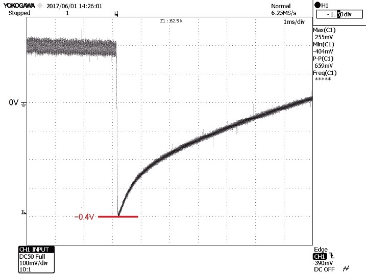

我们的客户对TPA3110D2有疑问。
我要为客户发布问题:
我们在TPA3110D2评估板上测量了Rinn引脚的输入电压波。
输入信号的下冲电压为-0.4V,尽管绝对最大额定值为-0.3V。
如果主板在这种情况下工作,是否可能对设备造成任何损坏?
我们想按现在的样子使用它。
提前感谢您的参与。

    你好,Takishin! Shawn可以回答您可能会提出的任何其他问题,但一般来说,绝对最小值和最大值确实有一定的余地,但设置这些值是因为每个应用程序配置可能不同,因此我们必须仔细设置这些值。 例如,时间长度,环境温度等可能导致许多应力变异,我们无法在规格中理解。 这就是为什么我们声明:"超出绝对最大额定值下所列压力可能会对设备造成永久性损坏。 这些只是压力等级,并不表示设备在这些条件下或在建议操作条件下指定的条件以外的任何其他条件下正常运行。 长时间暴露在绝对最大额定条件下可能会影响设备的可靠性。" 谢谢,Jeff
    您好,Shinji-san,
    这实际上是 一个可靠性问题。  永久损坏可能 由超过绝对最大额定值的应力引起。 长时间暴露在绝对最大额定条件下可能会影响设备的可靠性。
    请问下面的原因是什么? 是否可以在下冲接 通输入后打开音频放大器电源? 或者,在 进入音频放大器输入之前,可以采取任何措施来抑制下冲?
    此致,
    郑少文

    >我能知道下冲是如何造成的吗?
    它是来自音频输出的开机噪音。
    >在欠冲接通输入后,是否可以打开音频放大器的电源?
    我有疑问。
    当放大器处于关闭状态时,是否可以将超过-0.3V的负电压施加到输入引脚上?

    您好,Takishin-san,
    我认为输入电容器之前的输入信号应该从高到低,这会导致负电流下冲。 有一种可能性,即-0.4V下冲可能导致输入中的闩锁,这是危险的。
    一个解决方案是找到 下冲的根本原因,并在 建议范围内发出输入信号。 另一种方法是在过冲后打开音频振幅。 (SD不 适用于解决方案)
    此致,
    郑少文
