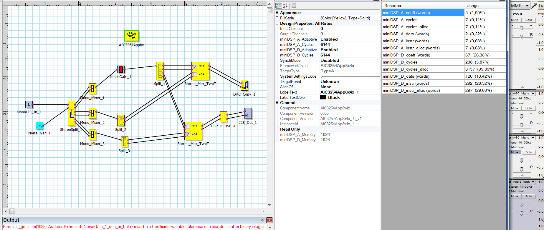

我一直在尝试使用纯粹的PATH工作室来实施噪声门算法,但 似乎存在一个错误,我在另一天有相同的流程流,工作正常,请您帮助我解释此错误。 我正在附加我的流程流和错误
我的噪声门设置为:
0.34576685703125
REG_Smspeed_9.96879877亿73020813992</s>730.20813992亿
NG_Threshold - 3.98.1098万
这是我收到的错误:
base_main_Rate16的格式代码..组装...内存类型用法:miniDSP_a_coeff: 5, miniDSP_a_data:2, miniDSP_a_instr: 7, miniDSP_a_instr_alloc: 7, miniDSP_a_cycles:7, miniDSP_A_Cycles_alloc:7,miniDSP_D_coeff:67,miniDSP_D_DATA:120,miniDSP_D_instr:292,miniDSP_D_INstr_alloc:297,miniDSP_D_Cycles:238, miniDSP_D_Cycles_alloc:6137
错误:aic_gen.asm (1082):需要地址:NoiseGate_1_one_m_beta -必须是系数变量引用或十六进制,十进制或二进制整数
检测到1个错误
汇编程序已终止。
摘要:1个错误
代码生成在基本主Rate16上终止
构建失败
此致,

    这可能是流程流或块中的一个错误,正如您提到的那样,它以前没有问题就可以正常工作。 用新的噪音门模块更换噪音门模块时,您是否遇到相同的错误? 请将您的流程副本发送给我吗? 这样,我就可以尝试复制您正在使用的相同设置的问题。

    感谢您的回复,流程流与其他TI_algorithm块正常工作,除了噪声门算法,我只需要将目标处理器更改为miniDSP_A,即可 降低SS_NR和FM噪声。 我将附上我的流程流程的压缩文件,供您查看。

    我现在有同样的问题。 我的系统工作16kHz。 是否有任何帮助?
