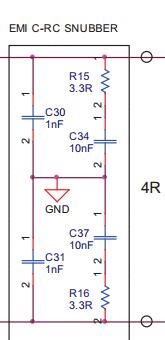

您好,对于使用TPA3116,我有与以下相同的问题,您是否可以提供相同的建议
1.当TPA3116处于静态,电 感非常热,导致此问题的原因以及如何调试?
2,哪种增益对系统有好处,一般而言,多少是设定的
 3.增益(BTL)和 增益(SLV)之间有何区别
4.如果输出不放置在以下 电路正常,将出现坏问题?
    Darren您好! Shawn可以帮助解决更多问题...但您可以帮助我解决一些问题吗? 您的设置是什么;例如PVDD,负载类型和值? 您是否配置了BTL? 收益确实取决于您正在尝试做什么。 有关指导,请参考7.3 1增益设置和DS的主从部分。 增益通常由您的设计设置,即连接到增益/SLV控制引脚的分压器。 如果您要查找起点,也可以参考EVM板上的值。 谢谢,Jeff

    1.当TPA3116处于静态, 电感非常热,导致此问题的原因以及如何调试?[Shawn]这是不可预料的。 您之前是否检查过波形并贴附了电感器? 它看起来是预期的吗?如果是,我 同意Christian的观点,即您可以检查电感器材料,它是否 适合切换应用。
    2.哪种增益适合系统,一般来说,通常设置多少[Shawn]增益设置取决于所需的输出功率和输入功率。  如Jeff所述,您可以通过输出功率,输出负载和输入范围来计算此值。
    3. 增益(BTL)和 增益(SLV)[Shawn]之间有什么不同,我想你说的是增益(Master)和增益(Slave)。 在主模式下,同步终端是输出。在从模式下,同步终端是时钟输入的输入。  使用此功能,可以同时同步多个设备。
    4.如果输出未置于以下 电路正常,将出现坏问题?[Shawn]此电路用于EMI抑制。 组件值可用于实际的EMI测试。 但如果没有此电路,它仍应正常工作,这取决于您的要求。
