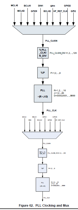

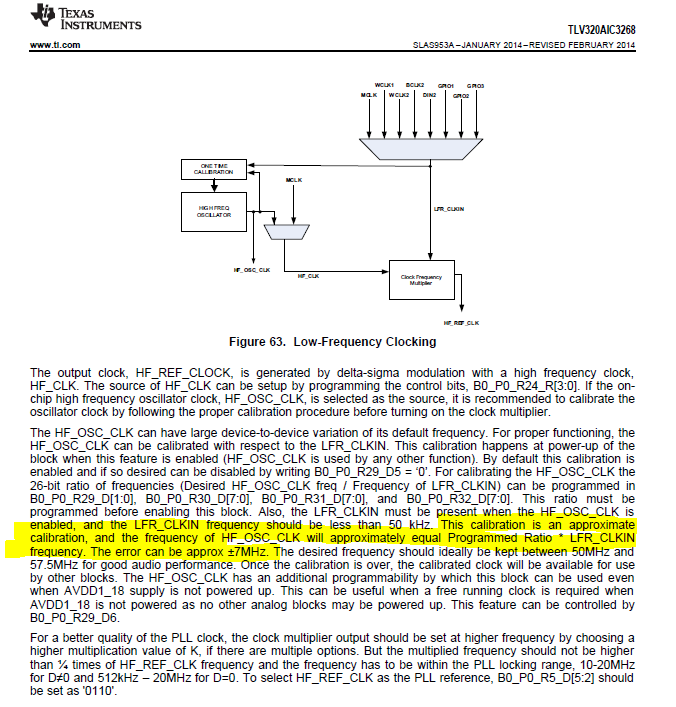

我正在计划使用上的,将TLV320AIC3268用作I2S主控,并将PLL用作时钟源。 从 HF_REF_CLK获取PLL_CLKIN。
  1. 开机时,您必须提供时钟信号(从图63中选择)以校准HF_OSC _CLK。 LFR_CLKIN的推荐频率范围是多少?
  2. 我看到一条注释,指出频率可能会关闭约±7MHz。 这对性能有很大影响吗? 不确定这是否是一个大问题。 如果能够提供更好的性能,我可以让另一个设备提供时钟信号。 然后,我会使用另一个输入(图62)来输入PLL_CLKIN,而不是HF_REF_CLK。
    你好,Alex,
    HF_OSC_CLK将接受低于50kHz的LFR_CLKIN频率,以确保正确的设备操作。 建议的HH_OSC CLK频率最好保持在50 MHz和57.5 MHz之间,以获得良好的音频性能。 通常,为设备提供外部MCLK在功耗方面更好,如果PLL配置不正确,则使用PLL时设备的性能可能会受到影响。
