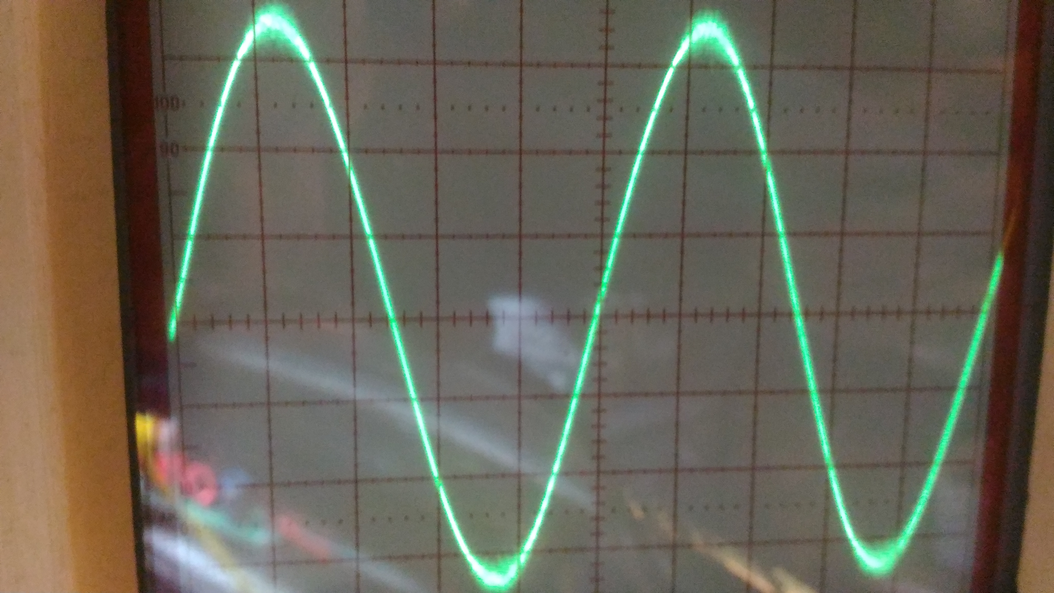

对于模式00 BTL 2.0 的给定输出阻抗,我似乎得到了应该看到的功率输出的一半。 我分别在8R和4r获得大约35W和70W @ 36V输入。 我还测量过A和B输入到放大器IC的电流,在剪切之前,我看到2Vrms而不是4Vrms?
起初我以为我误解了配置,但看到由于原理图中第一个运算放大器的反转设置,可以获得全功率,从而有效地从一个单端运算放大器创建差分输入。
我认为我已经正确设置了所有的跳线,所以不确定我做了什么错,大概这是显而易见的。

    连接了扬声器后,当剪辑灯亮起并且明显失真时,通过进一步增大音量,我获得的额外输出极少。 在扣具LED指示灯亮起的情况下,无法再接通50 % 电源。 这里有一些基本的东西不正确,因为它在1Vrms时从50 % Vin中剪辑,它应该是2Vrms。 ?

    我看到PWM A和B输出的VIN/2相对于GND,所以我认为整幅放大器输出的直流偏移是输入电压的一半。这是有意义的,因为我只能将我应该能够在RCA输入的信号的一半放在那里 在剪切之前,在添加到偏移量时,会碰到导轨。 我还在INA和INB引脚相对于GND测量了3.8V DC,这是对吗? 似乎10uF电流保护罩不会阻挡单电源6V偏压运算放大器的所有直流偏移。
    从INA和INB输出的3.8V直流电是正确的,这表明放大器的输入端工作正常。
    如何测量PWM输出? 如果您使用示波器,能否发送屏幕截图?
    在CLIP LED点亮之前,我在36V,1kHz输入和BTL模式下每个通道的输出功率下进行了一些测量,如下所示:
    51W输入8欧姆,95W输入4欧姆,123.5W输入2欧姆。 与数据表相比,这似乎相当低。
    在按照数据表中的1 % THD+N数字进行平板夹削之前,我分别获得了72W和138W的8欧姆和4欧姆功率。 但是,波形看起来比1 % THD+N差得多,请参见图像。
    在570kHz左右的情况下,输出信号始终会施加1.2V pk-pk,而不考虑功率输出。

    我已按照TI白皮书中的建议构建了RC滤波器,输出看起来正常。
    我仍然想知道输出上始终保持1.2V pk-pk @ 600kHz切换频率是否正常,我认为滤波会更好吗?
    Matt,您好!
    您使用什么作为输入源? 您使用什么来测量THD+N? 您能给我展示一个600 kHz峰值的捕获吗? 这是在LC滤波器之后还是在PWM输出之前进行的测量,它是否有负载?
    Justin
    我使用的是一个干净的信号发生器,无论负载如何,600kHz正弦波都存在,我目前无法拍照,但它只是600kHz正弦波,输出端子上的交叉失真在1.2V-pk左右(在所有滤波之后)。
