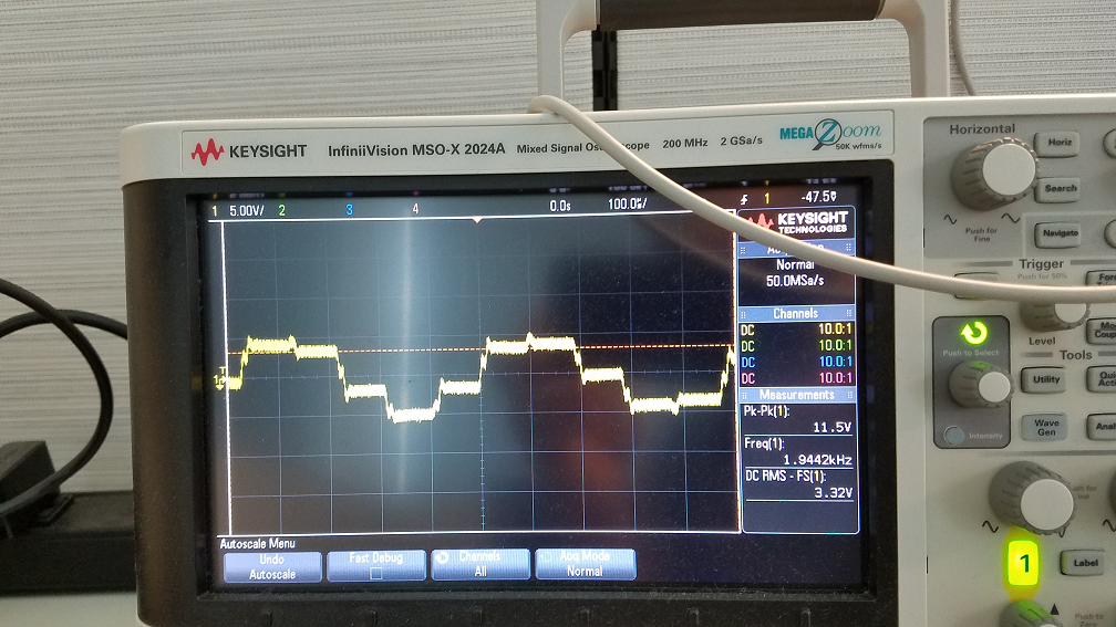

我们的客户正在修改AIC3254 Linux驱动程序以支持加载DSP。 他们查看了生成的代码并将DSP加载到内存中。 未加载DSP时,音频工作正常,但加载DSP时,它们获得0dB级别的噪声。 在他们的设计中,他们在 驱动程序中使用24.576 时钟,并使用驱动程序设置音频速率和接口设置。 他们查看了寄存器,并按预期加载了所有内容,并且测试了开发套件上的简单Treble shelf应用程序。 他们想知道实际MCLK速率是否发生了变化,因为它与开发套件上的时钟不同。 所有设备都以48kHz运行。
对可能出现的问题有什么想法? 它们正在写入与DSP相关的所有寄存器,但路由和其他设置由驱动程序处理。
Antonio
    包括下面的一些其他客户详细信息。 如果您需要任何其他信息或注册捕获,请告诉我:

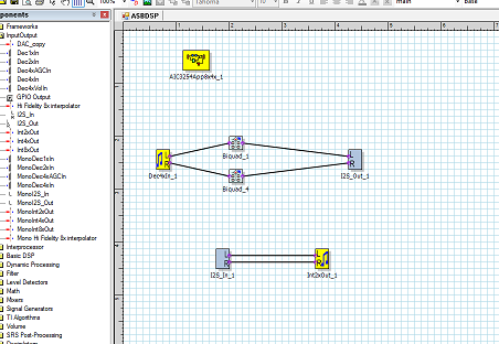

    我认为这是PurePath Studio产生的更大问题。  在输出中,我只得到了一个直射输出,而我得到了一个非常差的正弦波输出。  这是一个2k正弦波,通常非常干净。 不通过DSP运行时。  这绝对是DSP的最简单应用程序,但我看不到工作室中的任何区域可以编辑设备时钟频率,位宽等。

    我是客户有问题。  我刚刚测试了数据接口,它是48kHz签名的16位小端数据,我可以使用ALSA配置强制使用此格式。  我真的不认为我可以在没有很好的工作的情况下获得Linux驱动程序来设置开发套件,因为我们使用的是小USB而不是完整套件,而且它的处理器有6MHz时钟,所以我不知道MCLK是什么。   我将包括寄存器转储和PurePath生成的代码。  从我所看到的,代码正被完美地放置在DSP内存中。

    感谢您的反馈。 我在查看Antonio发送的Process Flow图像时注意到选择了不正确的内插器块。 在您的流程中,使用Int2xOut,此块与四速率采样频率兼容,如192KHz。 对于48kHz采样率,应选择Int8xOut。 您可以尝试更改使用的内插器块吗?
    话虽如此,我使用TLV320AIC3254EVM-K执行了一些测试,并且能够重现该问题,我使用了Int2xOut内插器并提供了外部48kHz采样速率时钟。 PPS流程也设置为在48kHz下运行。 在初始设备配置后,通过更改提供给EVM的时钟来重现此问题,因此我认为时钟设置是您系统中的问题。 您能否共享您的终端系统中使用的整个时钟设置?

    我更新为使用8x输出,但它只添加了几个步骤,输出看起来仍然像一个金字塔。  时钟的配置是通过ALSA结构完成的,但我可以尽力为您提供参数。  在我的配置中,我有TLV320作为FCLK和BCLK的时钟主控器,它们在48kHz和1.536MHz下是正确的,这是16位数据。  我检查了代码输出,但复位后它不调整数据字段,因此必须假设16位数据。  以下是驱动程序中硬件设置的代码,包括48kHz的参数。  如果需要其他信息,请告诉我。  需要注意的是,在没有DSP的情况下,这些参数是很好的,因为我们已经使用此产品一年多了,现在刚刚进入测试阶段,并希望添加一些DSP以获得适当的频率响应。
