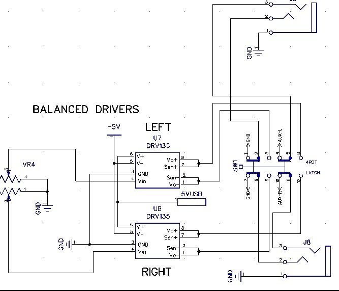

我正在数字音频混音器项目中使用2 DRV135。 来自USB的功率为+/-5V (接近最低规格),我没有应用图中所示的电阻器
我想知道这些电阻器的作用以及它们需要什么值。 我想如果省略这些部分,我会有问题,请你提出意见。 我希望有一个输出
这将驱动典型的有源扬声器。

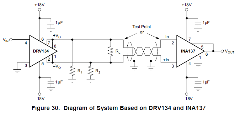

    我假设您指的是此图:
    这些电阻器组合具有此性能。

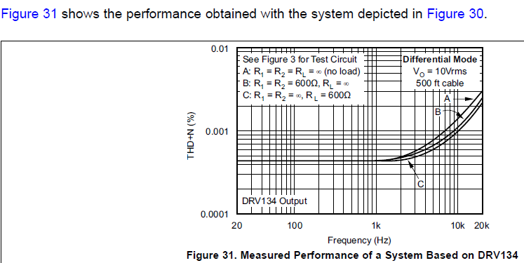

    总体而言,R1,R2和RL代表DRV135可驱动其信号通过的600欧姆电阻。 拥有这些电阻器可提高总谐波失真和噪声性能。 这很可能是因为DRV135中的输出放大器能够驱动靠近其电源轨。 无论您是通过电缆驱动信号还是没有这些电阻器,都将提高THD+N与频率。

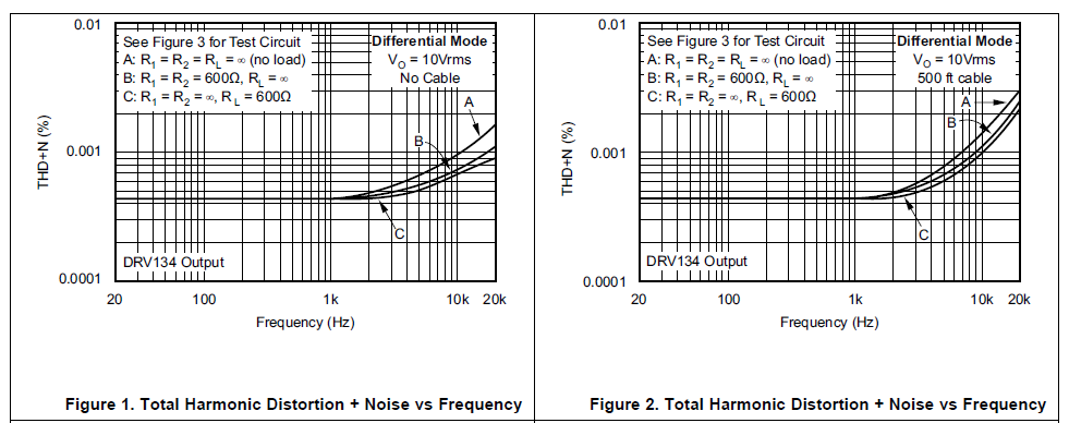

    是的,图30是有关电阻器的问题的参考。 输出插孔靠近DRV135芯片,但首先通过旁路开关。 输出应通过15英尺电缆(2根线和屏蔽线)到达放大扬声器10k输入阻抗(典型)。 图1 (我猜)与图2500的电缆相比,更像15英尺电缆。 C看起来是最佳性能。 对于R1,R2,符号是无穷大? 这不是电阻器吗?
    你好,Paul,
    是的,R1和R2处于无穷大意味着电阻器不在那里。 我不确定通过15英尺电缆驱动信号是否更接近于"无电缆",而不是500英尺电缆。 我将就此与您进行讨论。

    我和同事讨论了数据表图31中R1,R2,RL的用途。 600Ohm负载表示此零件在小信号电路中驱动低阻抗负载的性能。 600欧姆值来自旧设备标准,现在已成为数据集的指示器。 由于您的信号将驱动到音频放大器的10千欧输入阻抗,因此您实际上在信号路径的任何点都不需要这些电阻器(R1,R2,RL)。
