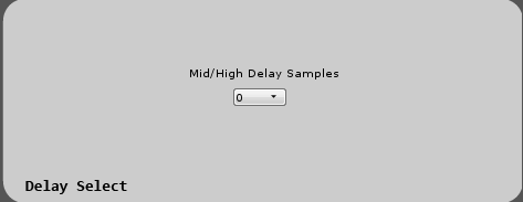

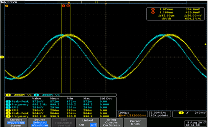

您好,专家,
我将相位改为180,但似乎有点延迟,可以调整吗? 谢谢!
    Jerry您好! Andy将查看您的问题。 谢谢,Jeff
    您好,Jerry:
    您是否尝试了延迟选择?  高频路径最多可延迟16个样本。
    Andy
