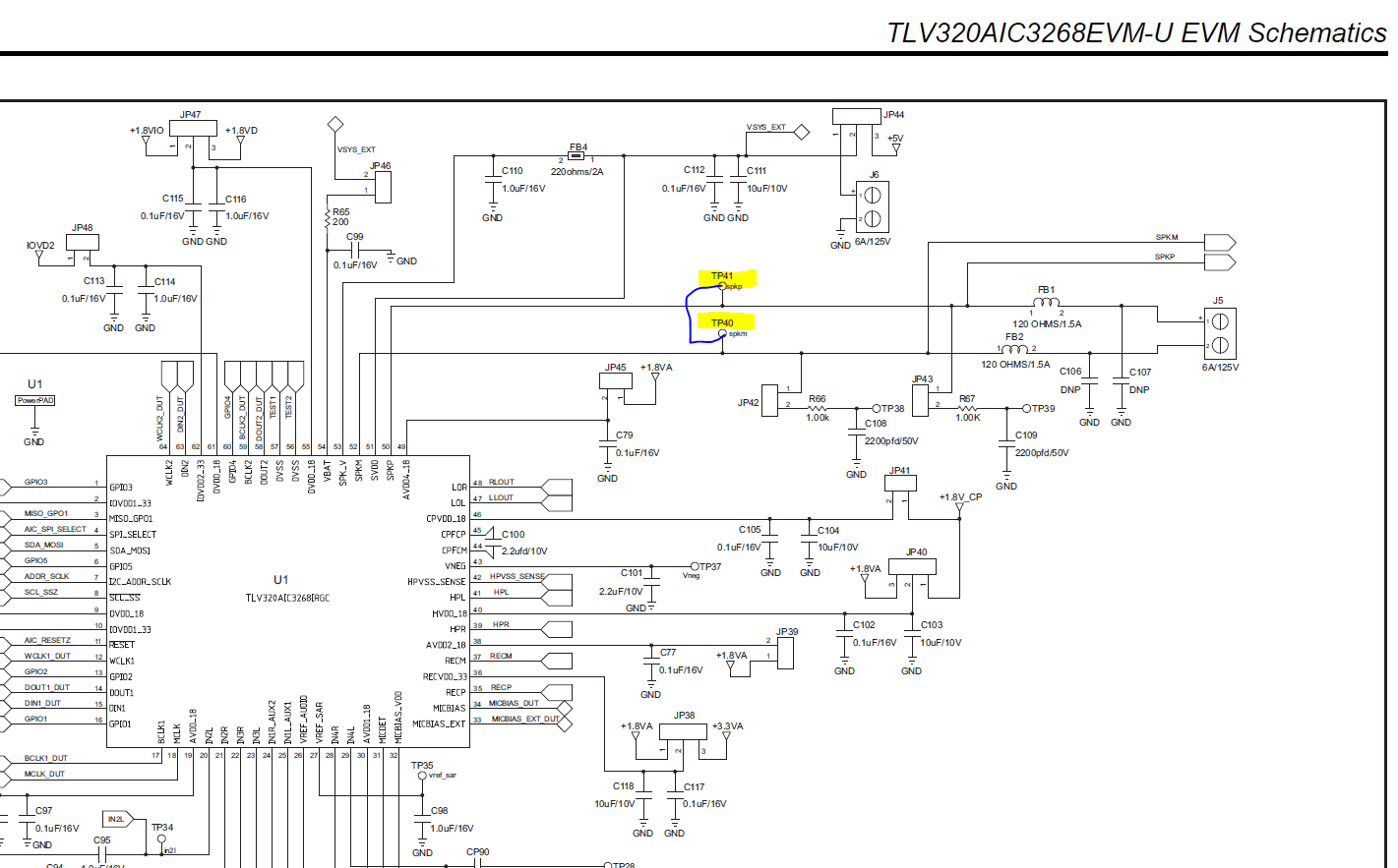

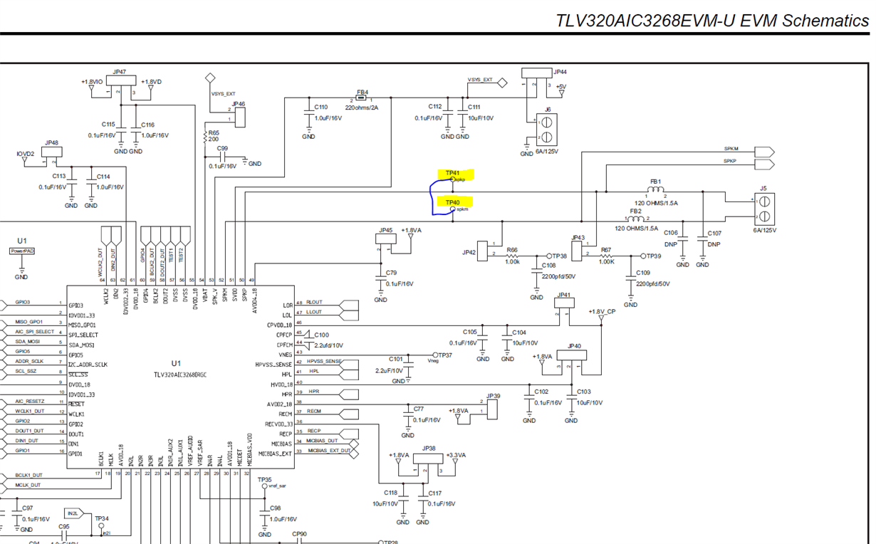

我希望有人能帮助我了解 TLV320AIC3268上的D类扬声器驱动器的短路保护功能如何工作。 我有一个自定义板,它不断为SPK驱动程序设置过流标志。 我尝试通过在TLV320AIC3268-EVM上使用相同的寄存器配置来重新创建此配置,并通过将TP41的电线连接到TP40来缩短SPKP和SPKM。 是否还有其他东西可以创建此过流标志以进行设置? 此外,为什么我不能在EVM板上重新创建此组件?

    当某个扬声器输出中存在短路情况时,短路标志将会打开,我可以通过将其中一个输出连接到GND来在EVM中打开该标志。 读取寄存器后,该标志即被清除。 请确认主板的针脚或扬声器输出信号中没有对GND短路吗?

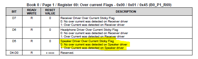

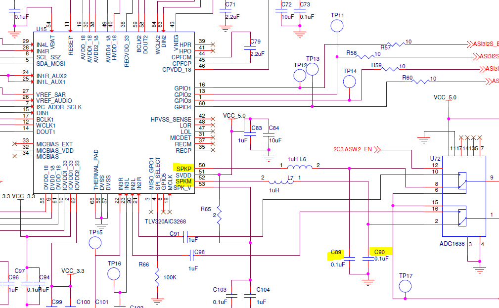

    我没有关注您,因为过流标志不适用于扬声器驱动器输出。 它就在数据表中,有一个专用的寄存器位,请查看下面的小零食。 通过将SPKP/SPKM与GND绑定,我能够在EVM上重新创建相同的过电流标志。 我对我们的实施进行了测试,没有发现SPKP/SPKM与GND或彼此之间存在短路。 但是,我很好奇,根据AIC3268上的过电流测试方式,我们的某些上限是否会造成问题。
    您认为C89和C90是否可能是触发过流条件的问题?

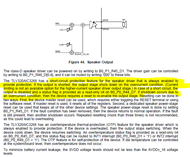

    以下是数据表中有关D类扬声器输出驱动器过流的片段。
    您好,Durka,
    很抱歉混淆了,您说得对,过电流标志也适用于扬声器输出, 我指过电流保护是指限制电流的设备能力,而短路保护是指在高电流时关闭输出的设备能力 在输出处检测到(或短路)。
    关于您的问题,我认为电流上限不是造成过电流问题的原因,但需要提及的一点是,使用的LC滤波器设计不好,因为它的切断频率约为700KHz (8欧姆负载)。 本设备应能够在不使用仅含铁氧体磁珠的LC滤波器的情况下运行。
    所用扬声器的价值是什么? 一个可能的问题是扬声器放大器电源没有高频0.1µF去耦电容器。 通常使用D类放大器时,此电容器对于消除输出切换PWM上的高频峰值至关重要。 这些过冲峰值会导致输出级出现高电流峰值。  您可以尝试将C83保护罩更改为0.1µF。 此外 ,此盖的位置应尽可能靠近SVDD引脚,您能否确认您的主板中SVDD的去耦盖的位置?

    谢谢Diego,目前我正在尝试使用8欧姆/4W扬声器。 去耦盖的位置尽可能靠近SVDD。 但即使我没有连接扬声器,我仍然会遇到过流问题。 您能否解释在通电顺序中何时检查过电流状况?
    仅供参考,取下SPKP和SPKM线路上的盖子即可解决问题。
    感谢Durka的反馈,
    如前所述,LC滤波器设计不当,因此过流条件可能是由超高频率下的过大电流触发的。 如果适合您的应用,电感器也可以移除,并替换为铁氧体磁珠。
