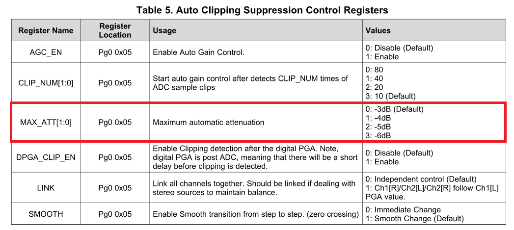

您好,
如果有办法扩大最大自动衰减,请您给我建议吗?
此致,
加藤
    您好,Kato-San,
    遗憾的是,无法增加自动剪贴抑制的最大衰减限制。 任何额外的衰减都需要最终用户手动更改PGA增益。
    此致,
     -Diego Mel é ndez López ñ a
      音频应用工程师
    你好,Diego-San,
    感谢您的回复。
    我明白了。
    此致,
    加藤
