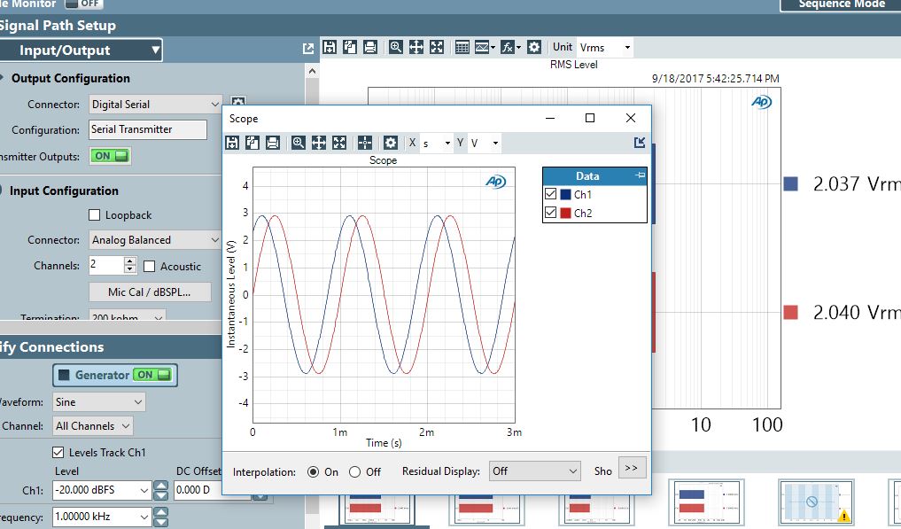

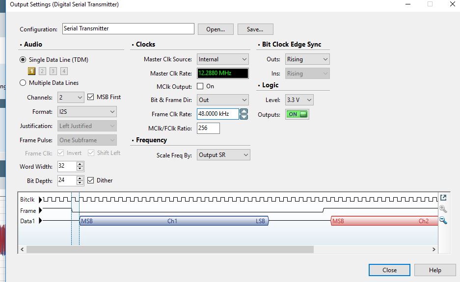

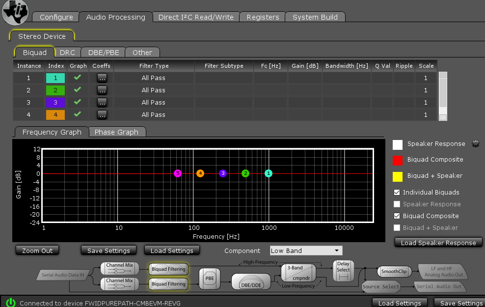

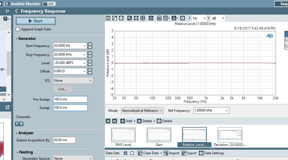

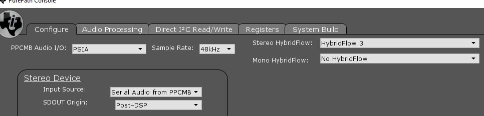

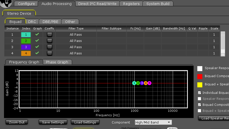

借助带扁平均衡器的TAS5754 Hybrid Flow 3,我们发现混音器工作正常,但我们无法删除相移,因为附图(已附上配置文件)。 您是否建议如何使用单声道混音器生成具有扁平均衡器且无相移的混合流?

    非常感谢。 您是否建议我们如何创建旁路代码,以将立体声I2S与单声道输出x 2混合,同时禁用所有其它声音效果(EQ,DRC,...)?

    您好,Wayne:
    最简单的方法是创建自定义的流程流。
    Andy
    你好,Andy,非常感谢。 您是否可以帮助我们生成具有双单声道输出(无相移)的自定义工艺流程? CFG文件对我们来说很好...Wayne Chen
