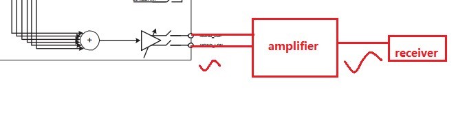

大家好,支持!
我们有一个连接到MONO_LOM/P输出的放大器电路。
我们的测试工程师希望测试放大器部分,而无需对编解码器本身提供任何软件支持,因为该部分由另一第三方处理。
因此我们正在考虑将编解码器置于重置状态,希望MONO_LOM/P将处于高阻抗状态。
请您确认这是否可行?
谢谢。
    你好,Ikon,
    所描述的操作是可行的,只需确保TLV320AIC3106设备处于复位状态。
    此致,
     -Diego Mel é ndez López ñ a
      音频应用工程师
