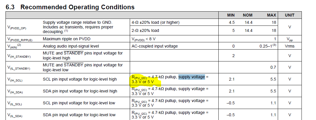

如果TAS5421可用于 I2C和故障引脚的1.8V电源电压?  在数据表中 ,我只找到了3.3V和5V的电源电压,它是否也可以在1.8V的电压下工作?
    Lillian,您好!
    TAS5421-Q1 I2C,Mute和Standby引脚不符合1.8V标准。  故障引脚是开路漏极,因此它应在电阻器拉至1.8V时工作。
