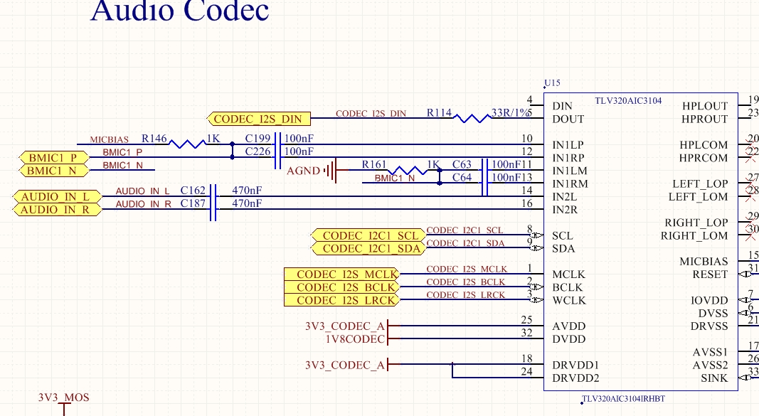

[参考译文] TLV320AIC3104:TLV320AIC3104,我使用此设备的两种模式,1.一个平衡麦克风处于Put模式,另一个为双线输入模式。2.四个平衡麦克风处于Put模式。如果有任何不匹配或错误,请帮助检查sch,非常感谢!

    你好,Andrew,
    输入电路似乎与我们期望的平衡麦克风输入不同。 正极侧应连接至1K电阻器至GND,而正极脚应在您拥有所有电阻时连接至1K电阻器至Micbias。
    线路输入似乎正确。 未使用的线路输入可以通过盖连接到GNG。
    能否提供有关您要实现的路由的更多详细信息?

    亲爱的Diego:
    感谢您的帮助!非常感谢~
    有两个应用程序,
    首先,通过编解码器左右MIC通道,然后通过ADC转换IIS,两行输入,支持1个平衡MIC输入。
    第二个,支持4个单MIC输入。
    非常感谢~
