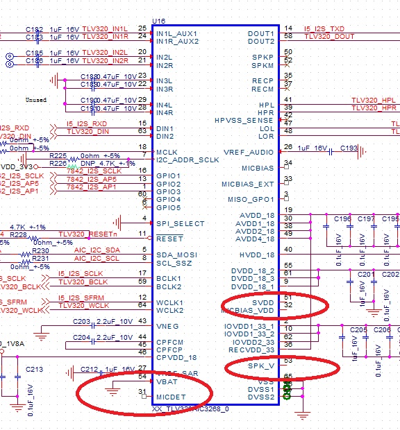

尊敬的先生:
 我的TLV320AIC3268应用非常简单,3通道I2S输入/输出,1个线路输出和1个电话输出到放大器。 我的应用程序中未使用扬声器,REC,MIC。 由于未使用的功能,应如何连接这些电源引脚(SVDD/MICBIS/SPK_V/MICDET/VBAT)? 浮动,GND或其它。
(下图是TLV320AIC3268的示意图)
非常感谢~
    您好,Mentor,
    电源针脚应保持连接,如数据表所示,即使未使用由其供电的块。 关于Micdet,可以保持开放。 如果未使用VBAT,则可连接到GND。
    此致,
     -Diego Mel é ndez López ñ a
      音频应用工程师
