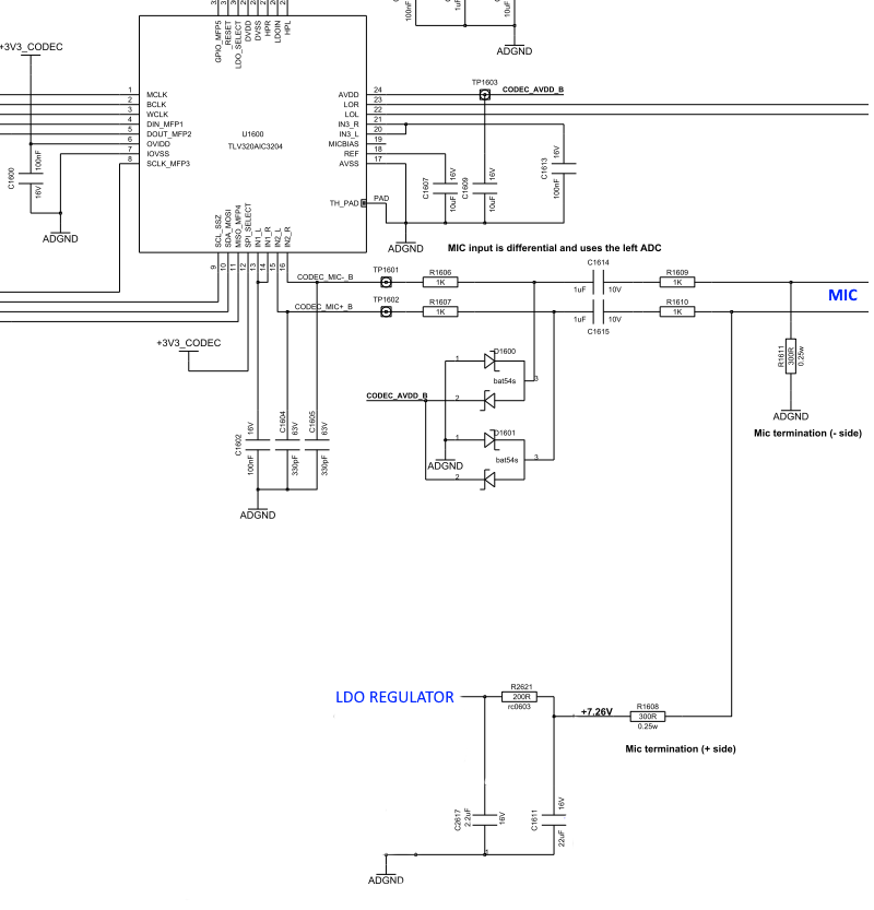

大家好。
TLV320AIC3204存在一个问题,我确信这是由于寄存器值不正确所致。 我们使用它的差分麦克风输入(引脚in2_L和in2_R,前者驱动到左MICPGA正输入,后者驱动到左MICPGA负输入)。 此差分输入由浮动(变压器耦合)麦克风(600欧姆)驱动。 问题是每个引脚都有不同的共模增益(相对于模拟接地)。 也就是说,来自左MICPGA正极引脚(in2_L)的增益3.2 比左MICPGA负极输入(in2_R)的增益高一倍,因此CMRR性能非常糟糕。
这些引脚上的外部电路绝对对称且简单:每个引脚仅一个1uF陶瓷电容器串联,并在麦克风侧向模拟接地端接300欧姆(即 编解码器输入偏差不受影响)。 MICBIAS已关机。 每个未使用的输入对(引脚IN1_L和IN1_R,in3_L和in3_R)都通过陶瓷电容器端接至地电位。
测得的输入阻抗符合预期设计值:每个引脚的300欧姆共模阻抗,差分阻抗为600欧姆。 不会发生输入或输出裁剪。 这就是为什么我认为,由于外部电路不会产生错误,所以在MICPGA路由寄存器中肯定会出现错误。 下面是我们正在使用的相关寄存器值的列表:
寄存器P1_R52:0x20 = 10万
寄存器P1_R54: 0x20 = 10万
寄存器P1_R58:0xCC = 1100.11万
这些值是否有问题? 产品已准备就绪,可供生产,但我无法在100 % 确定硬件是否正常之前进行验证。
提前感谢您的参与

    你好,Dimitrios,
    您为这些寄存器提供的设置是正确的,但是我想检查您的完整寄存器映射。 您能否共享应用程序的注册设置?
    将这些输入路由到MICPGA后,IN2L和IN2R的共模应为0.9V (如果默认为第1页的寄存器10)。 您是否在未连接麦克风输入电路的情况下测量了这些针脚中的共模电压?

    以及示意图:

    刚刚测量了in2_L和in_2R针脚上的CM电压。 电压为0.895V。 内部生成的AVDD为1.75V。
    你好,Dimitrios,
    感谢您的反馈。  共模电压似乎正确,输入配置也正常,但时钟配置似乎未正确完成。 您的系统所需的采样率是多少?
    此外,您能否提供有关您遇到的问题以及用于检测问题的测量步骤的更多详细信息?

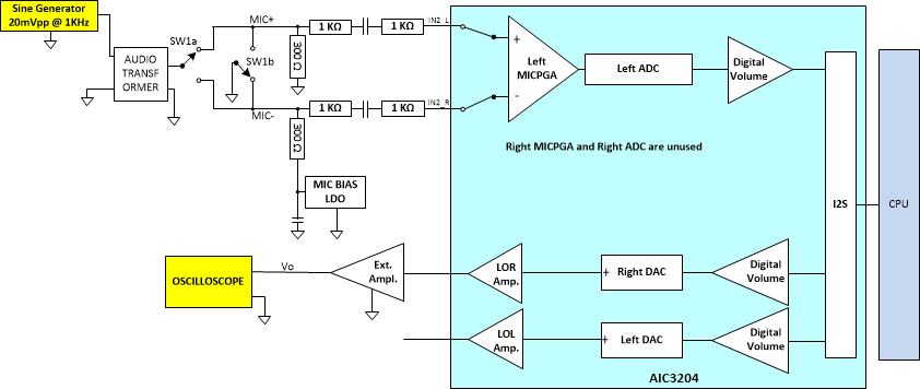

    您好,Diego,
    应用程序使用8 kSPS采样速率。 主时钟为32.768MHz (编辑:它是8.192 MHz),BCLK是256 KHz,WCLK是8kHz。
    随附的图表显示了测量设置。 对于每个输入开关(SW1)状态,CM交流增益的测量方式是示波器读数Vo与发电机输出Vmic +或Vmic -的比值(后者在变压器输出处测量)。 未使用的输入接地。 数字回送由CPU本身执行。 测量结果:VO/Vmix+= 3.2 x Vo/Vmix-(它们应该相等)。

    我们最后明确指出了这一问题。 由于应用程序中SPI通信中的错误,寄存器P1_R52 (LMICPGA+路由)的编程与P1_R54 (LMICPGA-路由)的编程不同。 这导致输入级的操作不对称。 现在它按预期工作。 谢谢!!
