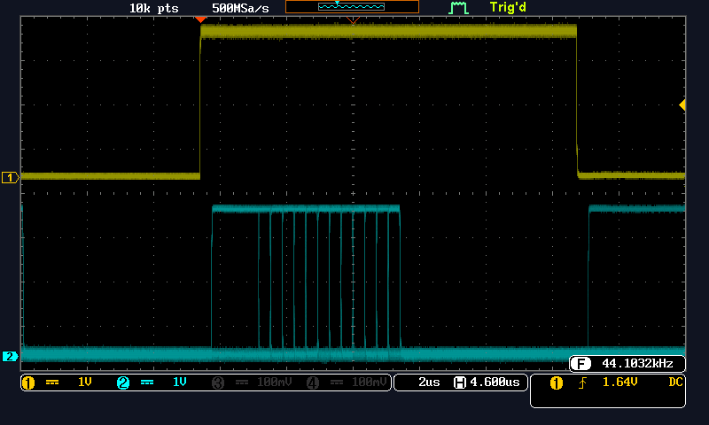

    哈罗!
    我能够检查TA2552的LRCLK,BCLK和DIN,请参阅以下示波器硬拷贝:
    黄色:LRCLK
    蓝色:BCLK
    YELO:LRCK蓝色:DIN
    抱歉,我没有使用I2S的经验。 但对我来说,这似乎是可以的。 有什么提示为什么我们没有声音?
    该评估套件可与Windows测试软件 TAS2552 EVM GUI配合使用。
    Klaus
    哈罗!
    但我们还是听不到声音。 也许我必须设置PLL。 是否有通过设备树(DTS)配置TAS2552以仅与LRCLK和BCLK (无MCLK)配合使用的示例。 我无法从./include/dt-bindings/s声音/tas2552.h (带有Documentation/devicTree/bindings/s声音/tas2552.txt)获取指向Out Device Tree File (输出设备树文件)中有效条目的链接。
    Klaus
