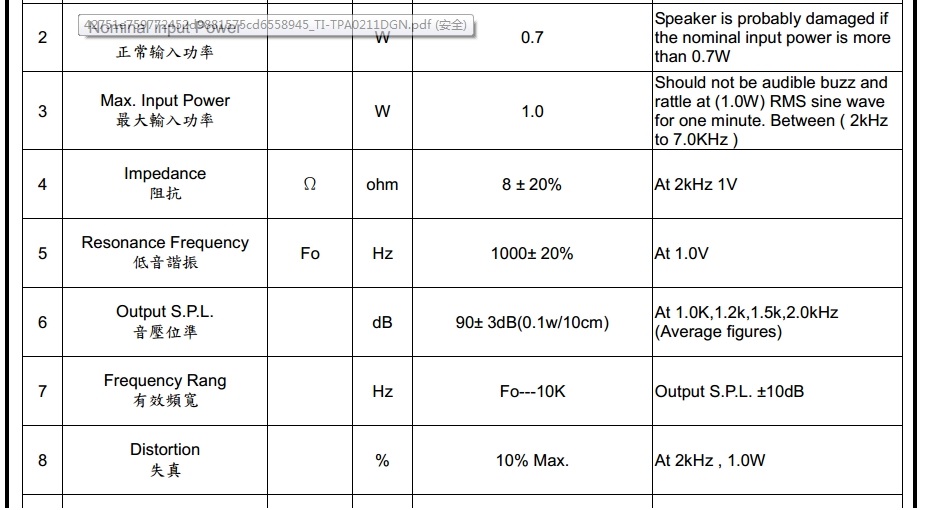

我的客户 计划查找合适的音频DAC,扬声器的具体信息如下所示,您能否帮助检查我们的TLV320DAC3100是否符合要求? 非常感谢!
此致,
Sulyn
    您好,Sulyn,
    从规格来看,扬声器阻抗为8欧姆。 如果您使用D类放大器来驱动此扬声器,这是没问题的,它支持低至4欧姆的负载阻抗。
    此外,从SPEC I中可以看出功率为700mW,最大功率为1W。 您可以使用最低的D类增益设置(6dB),如果需要,还可以使用模拟衰减控制(从0dB到-78dB)来添加一些衰减。 这些建议是为了保持扬声器输出电源的安全区域。

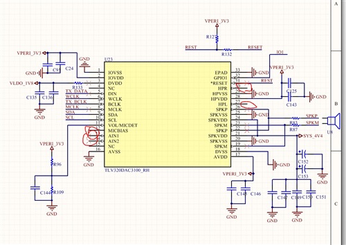

    客户的应用是便携式设备,TLV320DAC3100用于驱动扬声器,客户不需要麦克风功能。 客户刚刚完成了示意图,需要您的支持人员按以下方式进行查看,以下是客户提出的一些问题:
    1. HPR和HPL引脚的用途是什么,客户是否需要使用它们? 如果他们不需要使用,如何连接这两个针脚?
    2. 是否应浮动MICDET引脚?
    3. AIN1和AIN2用于麦克风用途? 如果客户不使用这些针脚,如何连接这些针脚?
    4. 对于通电顺序,客户将使用4.4V的SPKVDD,1.8V的DVDD和3.3V的其它导轨。 如果它们先加电4.4V,然后加电3.3V,然后加电1.8V,这是否正常?
    5. 由于客户只想使用扬声器驱动器功能,客户是否需要所有数字接口:DIN,WCLK,BCLK,MCLK,SDA, SCL此处总共有6个引脚? 如果可能,客户希望使用最小数量的数字接口,请建议,谢谢!
    非常感谢您的支持!
    此致,
    张素琳
    Sulyn,
    1. HPR和HPL是耳机输出。 如果不使用它们,它们可以使它们保持浮动状态。
    2.如果没有使用VOL/MICDET引脚的功能,则可以使其保持浮动状态。
    3. AIN1/AIN2是模拟输入,您可以使用它们连接麦克风或其他模拟音频源。 如果不使用,您可以让这些引脚保持浮动,或使用0.1uF电容器将其连接至GND。
    4.客户可以尝试此开机顺序,几乎符合建议。 建议将数字和模拟活动分开。 这在数据表第8节中有介绍。
    5.需要SDA和SCL,因为这些引脚是用于通信和编程器件的I2C总线。 关于I2S总线:需要DIN,WCLK和BCLK,仅不需要MCLK;时钟生成的输入可配置为使用MCLK,BCLK,GPIO1或DIN。

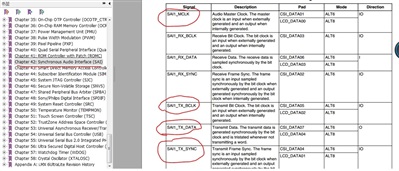

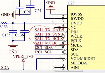

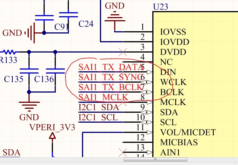

    感谢您的支持! 现在,客户需要尽快发送PCB。 您能否帮助您再次确认原理图和问题:
    他们想要确认 以下连接(以红色突出显示)是否正确? 特别是SAI1_TX_SYNC连接到WCLK,是否正确?
    使用的CPU客户是IMX6ULRM,下面是CPU数据表中的音频接口部分:
    非常感谢!
    Sulyn
    您好,Sulyn,
    根据第二张图片中的描述,我可以说连接良好。 同步似乎是帧时钟,通常是“时钟”一词。 如果您想要确认,您可以在示波器中看到BCLK和SYNC信号,并且在每个同步脉冲状态中都应有一些BCLK脉冲。 BCLK脉冲数是字长。
