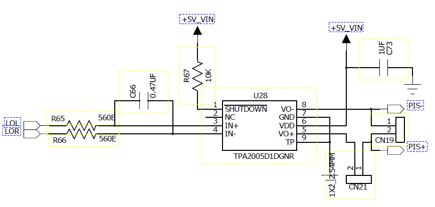

我已将TLV320AIC3106与AM335x集成在一起。 我已将8欧姆扬声器连接到LEFT LOP和LEFT LOM。
启动 AIC3X时,tlv320aic3x-hifi-0被检测为卡。 如果我播放波形文件,我可以听到歌曲,但我听到的是背景中的嘶嘶声。 歌曲停止后,噪音将会出现约3-4秒,然后停止。
请帮助我解决此问题。

    当然,这不是我们编解码器的正常行为, 但是,我很难知道为什么会出现这种情况,因为我不了解软件端的情况。尽管如此,我们无法提供软件或驱动程序支持,我只能帮助您设置AIC3106。 在这方面,了解有关如何配置设备的更多详细信息将非常有帮助。 (时钟源,PLL设置,信号路由等...)

    我已连接放大器电路。 在编解码器输出测试时,由于音量太小,我无法听到嘶嘶声。
    此电路是否适用于AIC3106 LEFT LOP和LEFT LOM。
    谢谢,此致,
    Dileep
    Dileep,
    该电路对于AIC3106来说还不错,但输入电阻器设置TPA2005D1的增益,而在TPA2005输入上使用560欧姆电阻器时,您将获得极高的增益。
    根据TPA2005D1数据表中的方程式20,增益将为2*150k/560= 535.7 V/V,这真的很高。 我建议您更换这些电阻器。  TPA2005D1数据表建议增益为2 V/V或更低,以实现最佳性能。
