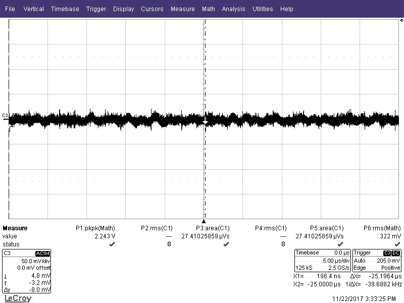

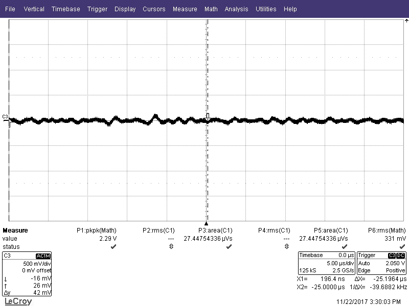

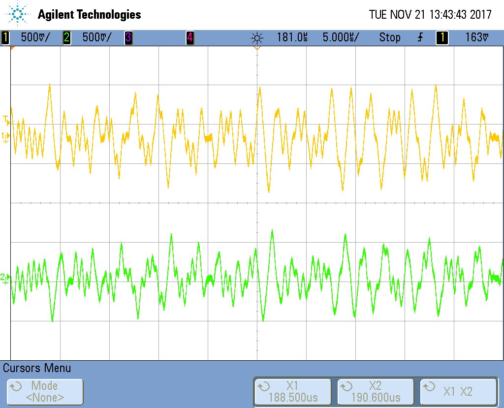

    下面是我的输出(差分线)上的一些噪音图片,以防出现这种情况
    寄存器0x65 =寄存器101。 全部为十六进制。
    这是在示波器镜头上发出的大量噪音。  您能给我发送噪音记录吗?  l怀疑这是否是音频格式问题。

    我会附上我拍摄的一些屏幕截图。  第一个来自HPLOUT。  我的示波器上的设置与您的设置相同。
    第二次激发是我们EVM上的测试点FLP,它在HPLOUT的输出上放置LPF,以过滤带外噪声。  我不得不改变这个范围的设置, 显然要好得多。
    也就是说 ,EVM上的耳机输出不使用滤波器,而且使用耳机确实没有任何明显的白噪声。
    当我设置AP时,如果设置不正确,我肯定会得到很多所谓的"白噪声"。  可能发生的事情是您的DSP和您的编解码器不完全同步。  有关编解码器所需的信息,请参阅数据表中的10.3 .2.4 部分。  也给我发送录音。  这将让我更好地了解您所看到/听到的内容

    我的意思是,您发布的示波器镜头显示了峰值之间的1.25V差异。 我只是觉得这对于去耦/接地问题来说太吵了。
