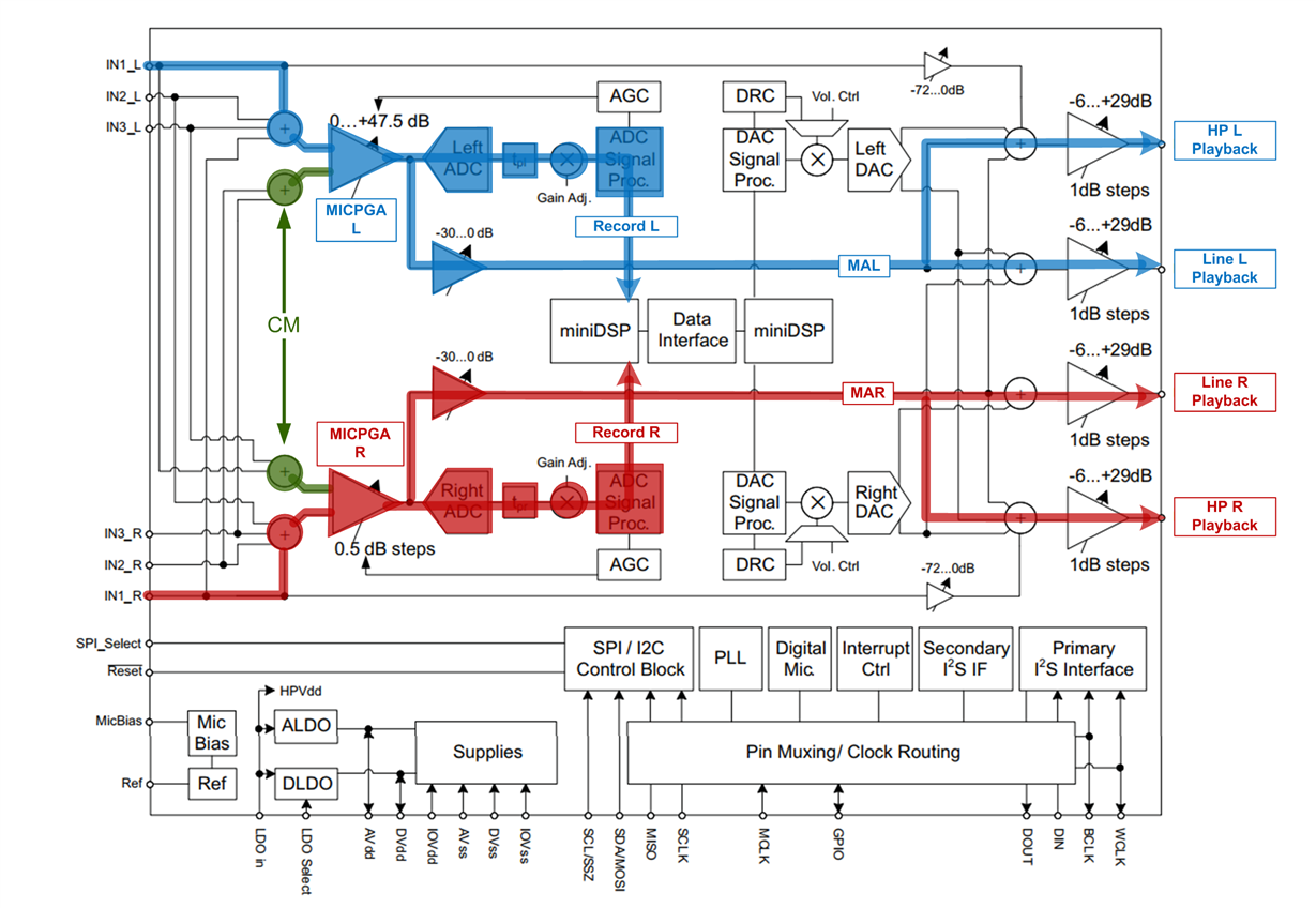

我正在使用 TLV320AIC3254,尝试实现以下目标
                                              ----------------- > HPL和HPR
音频输入--> IN1_L & IN1_R -->录制和回放----- >
                                              ----------------- >左和左
请告诉我,我可以使用什么最佳路由路径来实现上述目标。
谢谢,此致,
Dileep
    嗨,Dileep,
    如果您只是计划录制IN1L和IN1R,并通过耳机和线路输出播放相同的信号,则基本配置如下所示:
    • 将IN1L路由到 MICPGA L正极侧,将IN1R路由到MICPGA R正极侧。
    • 将MICPGA的负极侧连接至共模(CM)。
    • 配置ADC进行录像。
    • 启用PGA后混音放大器(MAL和MAR)。
    • 连接MAL和MAR信号作为线路输出和耳机输出的源
    此致,

    嗨,Dileep,
    MICPGA输出直接路由到ADC和混音器放大器,为了通过这些块传输音频,唯一的要求是为它们加电并设置所需的音量。 ADC通过配置第0页寄存器81供电,而混合器放大器通过配置第1页寄存器9通电。

    你好 ,Diego Mel é ndez,
    不包括Mal和MAR。 如果我在第0页寄存器29中启用了环回控制D4,我们是否可以同时捕获和回放?
    最好的Reagards
    Dileep
    嗨,Dileep,
    对于位D4,环回将直接将ADC数据发送到DAC,断开ADC的数字输出和DAC的数字输入。 因此,使用此配置,您应该能够通过模拟输出播放模拟输入的内容,但不能录制。
