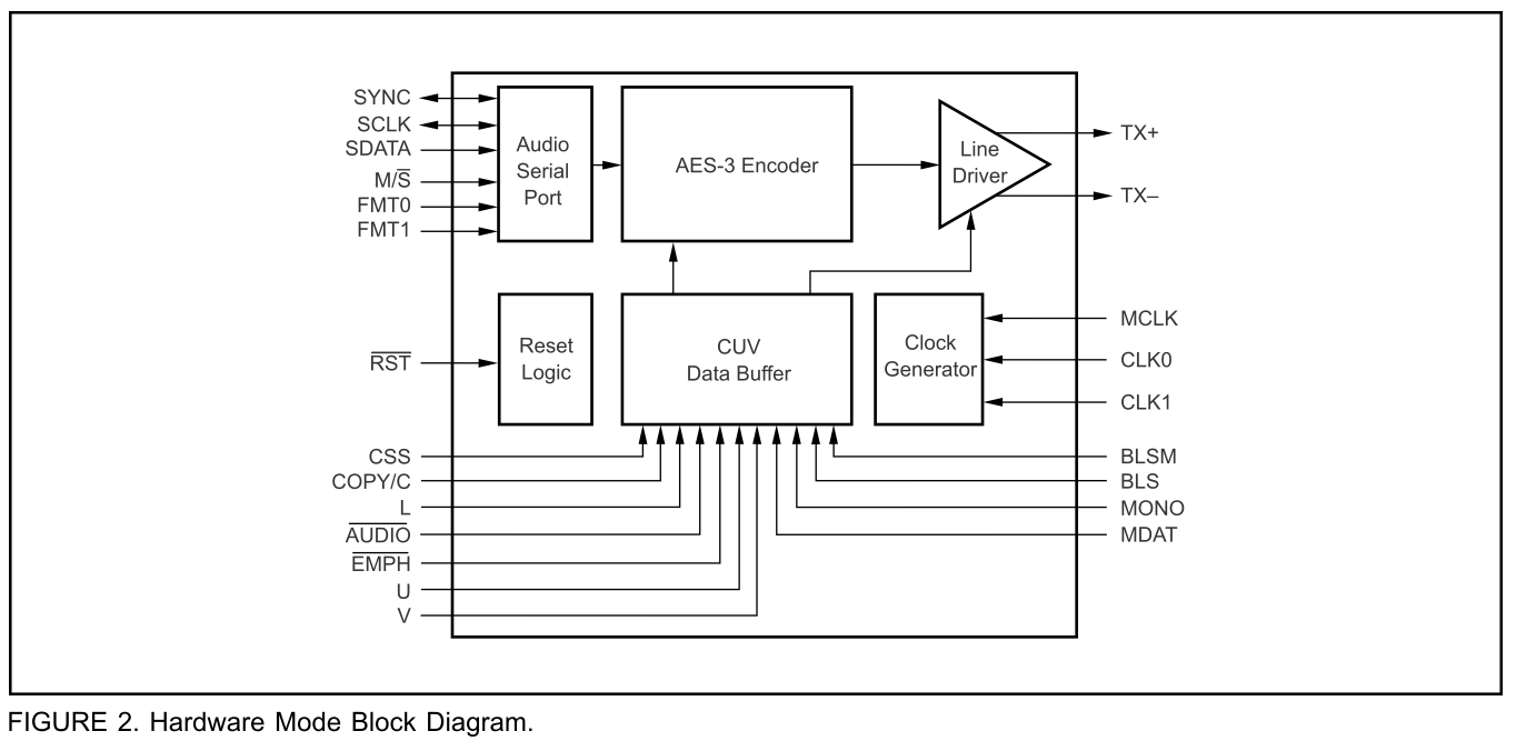

您好,
即使通道状态数据(C),用户数据(U)和AES3格式的有效性标志(V)中包含错误,DIT4192是否可以使用硬件模式输出AES3编码的数据?

    尊敬的Kato-San:
    由于感恩节休息,我离开办公室超过一周,因此很抱歉回复延迟。
    DIT4192具有AES-3编码器,除执行多路传输数据流的双相标记编码外,还可执行音频,通道状态,用户和有效性数据的多路复用。
    在硬件模式下,通道状态数据输入通过CSS输入(引脚1)的状态完成。 用户数据输入(引脚27)允许以方便的方式将用户定义的或特定于应用的数据传输到另一个包含AES-3接收器的设备。 和有效性数据输入(针脚26)表示音频数据有效或有缺陷。
    请注意,无论V,U和通道状态位的值是什么,DIT4192都将流化输出,并且当设备具有时,将在下游实现输出静音的决定 AES-3接收器处理DIT4192的输出。
    另外,请注意,音频(引脚22)用于指示也将在输出处流式传输的非音频或编码音频数据。 希望这能澄清您的问题。 谢谢。

    Ravi-san,您好!
    感谢您的解释。
    即使DIT4192的输入数据包含错误(因为接收设备可以执行错误检测),DIT4192仍可以输出AES3编码的音频数据,我的理解是否正确?
    此致,
    加藤
    您好,Kato-San,
    您对所流式传输的AES3编码数据的DIT4192 wrt输出的理解是正确的,因为它仅根据提供给它的输入值传输S/PDIF数据流,通常是下游设备 执行错误检测的AES3接收器(DIR)。 当然,有些设备可以将DIT和DIR模块集成在同一芯片上,在这种情况下,DIR模块处理错误检测。
    此致,谢谢!
    Ravi
