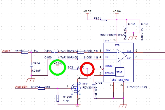

我的客户现在正在使用TPA6211A。关闭引脚损坏。 原理图如下。  我们还测试了断路引脚,电压为5.6伏。奇怪的是引脚电压高于VDD。 所以我们要检查TPA6211A的内部电路并找出损坏的原因。 谢谢。

    很抱歉犯了一些错误。 条件是:
    1.当他们在+5.0A引脚上放置较高的5.5V电压时,引脚1将随+5.0A引脚上升。 当+5.0A引脚电压高于5.6v时,引脚1将保持5.5V电压。我想这是因为我们有一个从引脚1到VCC的内部二极管,您同意吗?
    2.当客户在引脚5和引脚8处执行ESD测试时,引脚1将会断开并显示对引脚GND短路。 您对此现象有什么想法吗?

    1)这是可能的,但我不知道设备的内部结构。 因此,设备应在建议的工作条件下工作,以避免出现问题。 如果您不遵循放大器数据表中给出的准则,我们无法保证设备的正常运行。
    2)设备可能由于这种错误的操作条件而损坏。

    对于ESD测试,客户在针脚V0+和V0-处执行15kv空气放电ESD测试。 为什么它打破了PIN1? 我们认为,VDD应该更容易被打破。 客户还对一年前购买的设备进行相同的测试,芯片不会损坏。 芯片现在与设备之间是否有一些差异? 谢谢。

    我注意到排气电压超出数据表规格。 因此,如果您不遵循数据表中提供的准则,我们无法保证设备的正常运行。 但是,您可以使用瞬态电压抑制器等保护措施来避免此问题。
