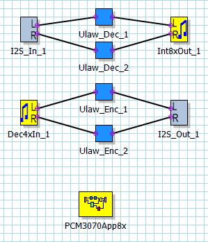

我有CC3200-AUDBOOST BoosterPack,想在miniDSP上使用ULAW编码器和解码器。 最终目标是双向压缩音频。
 我需要有关在BoosterPack上对miniDSP进行编程的帮助。 如何实现这一目标? MCU是否可以通过I2C对miniDSP进行编程?

    您好,Vincent,
    TLV320AIC3254的miniDSP使用I²C Ω 命令进行了编程,配置和块结构是使用PurePath Studio GUI进行的。 此工具能够导出配置配置miniDSP所需的命令。
    我建议您查看此Wiki条目,您可以在其中找到有关miniDSP代码开发的有用信息。

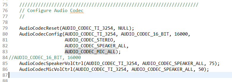

    感谢你的帮助。 我试图创建下面的ULAW实现:
    我创建了.h文件,现在如何将其实施到我的代码中? 是否有示例函数可用于提取这些值并将其写入设备? 此外,我是否仍需要按如下方式执行初始化:

    您好,Vincent,
    遗憾的是,我不是很熟悉这一过程,但也许这份应用说明可以作为如何使用AIC3254实施应用程序的参考。

    有没有人会这样做?
    我已经看到了这个应用说明,它有点有用。 仍有问题。
    虚拟现实
