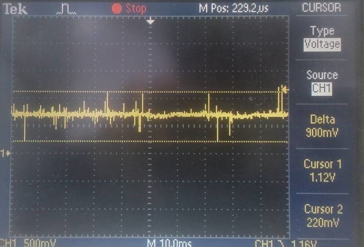

我们在TAS5751M的PBTL波形上遇到一些问题。
测试条件为PVcc=19V,RL=4ohm,PO=30W。
但有一个异常波形,比如在大约16W输出时的波形夹。
我们认为PCB布局存在一些问题,因为此原理图与EVM的原理图相同。
此外,TAS5751M EVM也没有出现故障。
请查看此PCB布局和异常波形夹,然后告诉我解决方案。

    您好,Jffery:
    在示波器屏幕上,输出信号不会被剪切,但有时会停止。 您是否测量了输出引脚上的波形? 是否连续? 另请阅读错误状态寄存器0x02,其中是否有任何更平的错误?
    如果输出较低的输出功率会怎样? 输出是否连续? 请注意散热性能,因为在这种情况下输出功率较高。
    对于高PVDD应用程序,请将调制限制(在reg 0x10中)设置为93.8 %。

    请参阅以下答案。
    您是否测量了输出引脚上的波形? 是的。
    是否连续? 它是连续的。
    读取错误状态寄存器0x02,其中是否有任何flagger错误?  0x02寄存器被读取为0xC0或0xD0。
    已在93.8 % 上设置调制限制。
    但是,PLL_FLTM引脚和SSTIMER引脚上的噪声很大,如下图所示。
    1. PLL_FLTM波形
    2. SSTIMER波形
    是否有任何改进的想法和要点?
    请告诉我。
    Jeffrey
    你好,Jeffery:
    此问题似乎与I2S输入有关。 您是否检查了I2S输入的4根导线? 它们看起来没有问题吗? MCLK输入如何? 有关I2S时钟要求,请参阅开机自检 。e2e.ti.com/.../2425.i2s-clock-requirements-on-tas570x1x2x3x-device-s

    Shawn您好!
    I2S时钟无问题。 (FS=48kHz:MCLK=12.288MHz,SCLK=3.072MHz / FS=44.1kHz:MCLK=11.2885MHz,SCLK=2.8.2212万MHz)
    我们认为PLL功能存在一些问题,因为噪声级别太高。
    您对PLL布局设计指南有什么想法或建议吗?
    Jeffrey
    你好,Jeffrey,
    I2S输入时钟正常。 从以上示波器屏幕捕获来看,波形看起来不好。 我同意您的观点,即您可以首先尝试提高PLL性能。  请参阅 OUOR TAS5751M EVM,它是您的布局设计的一个很好的示例。
    您是否检查了板上的焊接? 或者主板上是否有任何故障组件?
