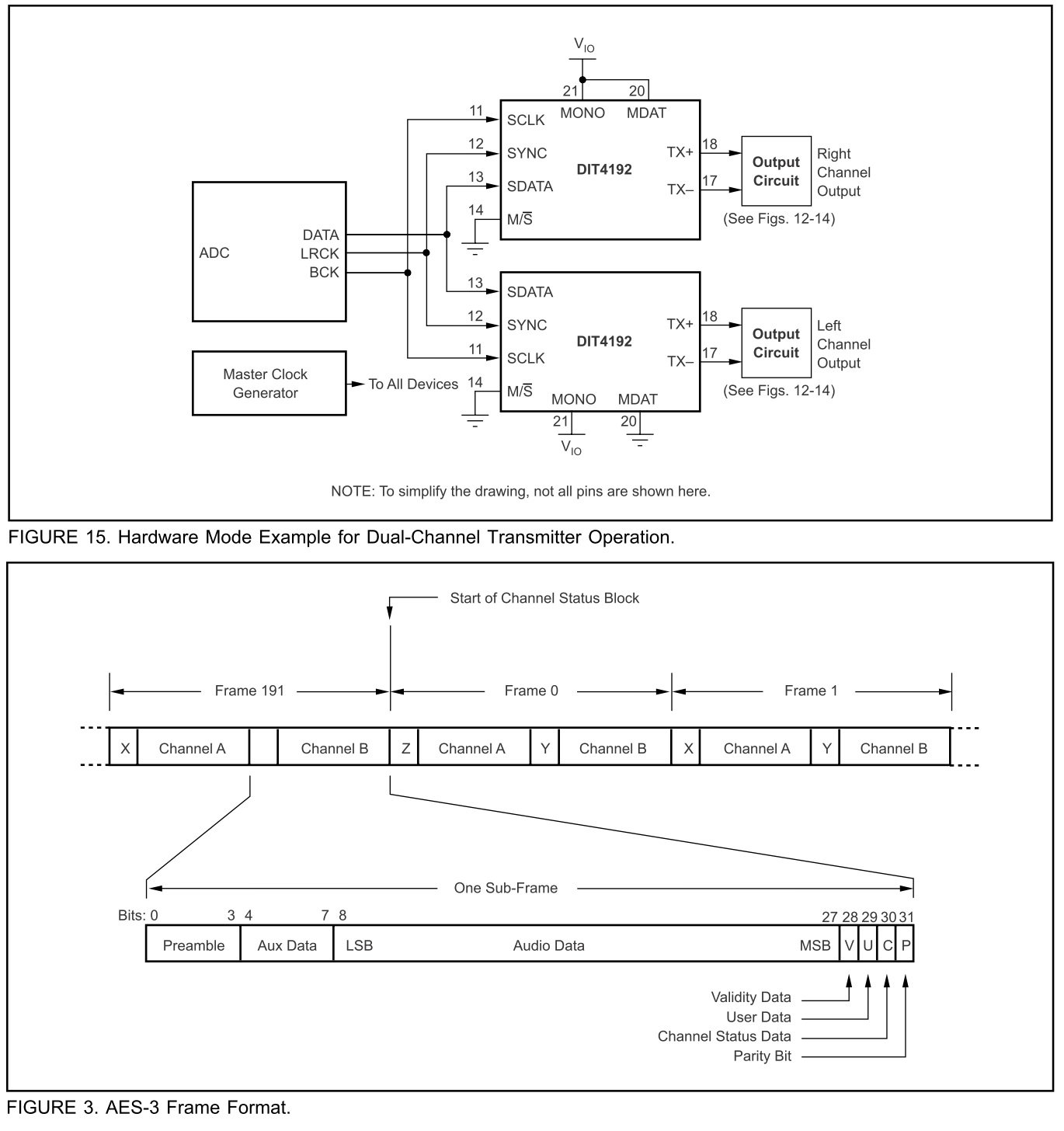

如果在如下硬件模式下使用几个DIT4192,请告诉我详细的AES3输出帧格式。
假设通道A是左通道输出,通道B是右通道输出,请告诉我每个输出的帧构成。
此致,
加藤

    尊敬的Kato-San:
    您概述的第二个图(来自DS)给出了每个帧的精确细分。
    如AES3规范中所定义,每个帧都有两个子帧(A和B,通常用于左右音频通道)。 帧包含64个时隙,每个采样时间生成一次。 这将确定时钟频率。
    每个音频样本(最多24位)都与四个标志位和一个同步前导码组合在一起,该前导码有四个时隙长,可形成一个32个时隙的副架。 在最高级别,每个192个连续帧被分组为音频块。
    希望这澄清了...谢谢。
