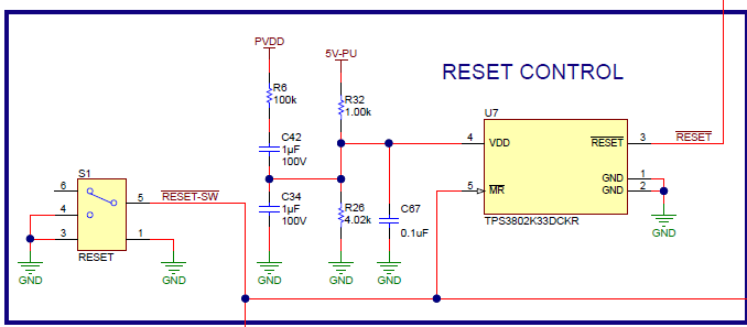

    我还有另一个关于3221的问题:
    EVM具有电压监视器,当电源电压和/或+15V (中电压)低于特定阈值电平时强制器件复位。 例如,当电源被拆除(关闭)时,此电路可防止发出咔嗒声噪音。 我的设计是单电源,因此我只有1个要监控的单电压- PVDD。  如何连接电压监视器? 见我的建议附件!

    Markus,
    您是否计划将内部TPA3221调节器用于VDD/GVDD/AVDD的5V? 您是否需要任何车载上拉?

    您好,Adam:
    是的,我打算使用内部(片上) 5V LDO! 同一主板上还有一个用于DSP的外部+5V (直流-直流降压24V至5V)和3.3V LDO!

     Markus,
    当它所监控的电压与设备使用的电压相同时,该复位电路的工作效果最佳。 因此,最新的TPA3221EVM (即将发布)在电阻器分压器上使用电路板5V而不是15V,如图所示。 我会在您的主板上使用相同的电阻值来进行此操作。 目标是将输入引脚偏置在大约3-4V处,因此我们对4/5 5V执行1k和4K操作。
    请注意,AVDD输出仅在TPA3221通电且未复位时工作,因此,如果您需要在通电时使用外部5V电源,则上拉电最好。

    您好,Adam:
    我可以使用稳压5V或3.3V进行上拉!
    但我仍然看不到上面电路的实际瞬时功能! 如果PVDD导轨断开(骤降)(根据以上组件值),则不能将节点(U 7.4)下拉至足以导致重置的程度。 仅当5V电压下降时,复位才会开始。 或者我是否误解了电路的用途?

    您好,
    这是否也意味着如果我使用内部LDO,则不能将增益/SLV调至AVDD? FREQ_ADJ和HEAD如何?
    Markus
    Markus,
    您可以使用AVDD来提取TPA3221引脚,任何其他引脚(如其它EVM电路上的引脚)都不应依赖AVDD,因为AVDD仅为低电流,并且在TPA3221复位时熄灭。
