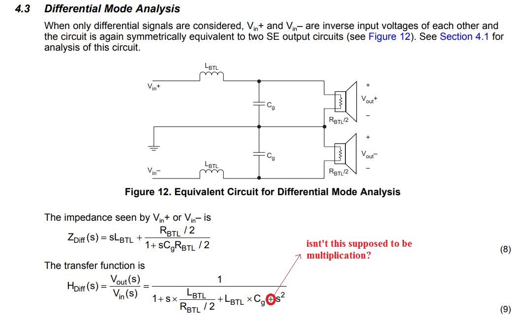

我想我可能在您的其中一个应用程序注释中发现了错误,但我也很可能是错误的。 有人能研究一下这个问题并澄清一下这个话题吗? 如果我错了,我也想听听为什么。
此致,
    Mete,
    感谢您的回复。 我将研究一下数学并很快回复。
    Mete,
    您回答正确,这是一个错误。 我将更正该问题。
