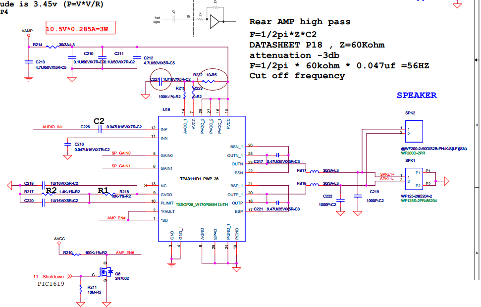

您能否帮助提供TPA3111D1通电顺序? 并提供如何保留组件以消除杂音?

    在直流Biase设置过程中,P和N输入之间的不平衡实际上导致了杂音。 因此,请尽可能多地使用差分输入模式,以最大程度地减少杂音。 低输入电容器也有助于降低爆音(我认为0.047uF应该足够低)。 如果必须使用单端输入模式,请在PCB布局设计中使用伪差分输入路由。 另请确保DAC/编解码器输出和AUDIO_IN+之间没有其它组件,以确保INP和INN输入之间的匹配良好。

    感谢您的清晰解释。以下是我的客户提出的其他问题。
    PVCC和AVCC有计时表吗? 您是否知道客户为什么需要这个时间?

    从理论上讲,先通过RAMP AVCC,然后再通过PVCC,无法避免杂音。 输入共用直流电压可在应用PVCC之前建立。 但在TPA3110D2应用中,AVCC电源通常与PVCC电源连接,因此我们没有此计时序列的数据。 但是当您切换SDZ针脚以使输出静音/变音时,仍然会有杂音。 解决流行噪音的根本方法是输入INN和INP平衡。
