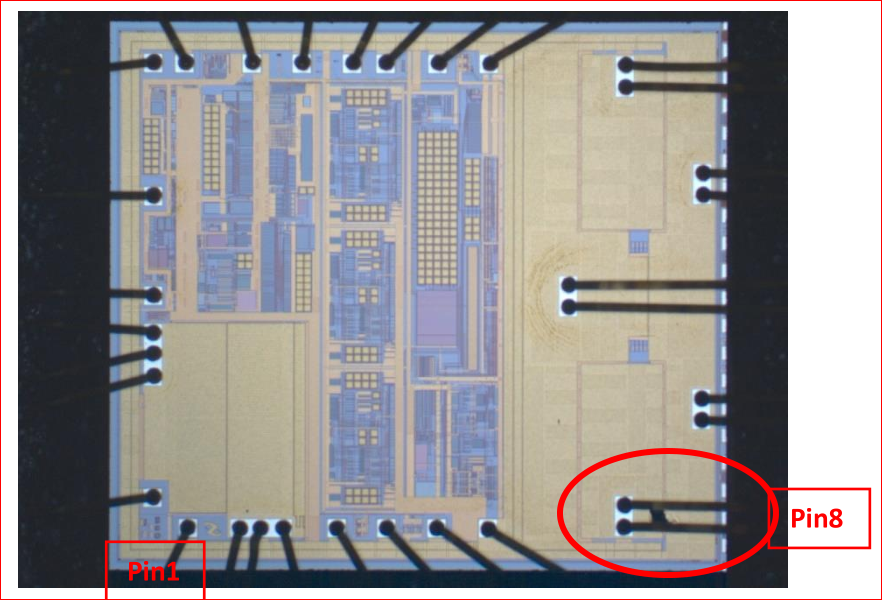

    我们的一位客户使用了LM4.8511万,发现该设备很容易损坏。当负载约为4欧姆时,输出功率为4W。 电源为4.5V。我们还测量到提升电压约为7.2V。
    客户测试了30多件,做了24小时的热试验,发现有3-5件受损,我们也做了FA测试,以下是测试报告。
  因此,它显示引脚8和引脚12中的EOS损坏。引脚8和引脚12是输出引脚。因此,客户想知道它是如何导致此问题的。是温度过高还是电压过高? 因为客户希望在批量生产之前避免此问题。
  那么,您对此问题是否有意见和建议? 或者是否还有其他需要注意的事情?  这对我们来说非常紧迫。 提前感谢。
    您好,Gary:
    我不知道发生了什么。 我有几个问题。
    FA结论是什么? 您是否知道设备的功耗值是多少?

    您好,Gary San,
    打扰一下。
    LM4.8511万似乎只有如下POST所示的热过载保护。
    如果电源电压(VDD)低于4.5V,则功耗(PD)增加,集成升压转换器的效率降低,则输出FET可能会损坏,因为LM4.8511万没有过电流保护。
    例如,请尝试将VDD从4.5V更改为5V,并降低PV1电压设置。

    您好,Jose,
    感谢您的回复。 FA的结论显示它因电气过应力而损坏。 但我们需要知道其背后的根本原因。我们没有测量功耗。但我们知道的是输出功率约为3W至4W。而增压电压约为7.2V。之后,客户更换了PCB并改善了散热。最终找到了 故障率大幅下降。因此我们想知道它是否与温度过高有关。
    您好,Kato:
    感谢您的帮助, 根据您的意见,但客户用电池作为电源,所以输入电压约为3.8V到4.3V,我们不能达到5V,但客户改变了散热,发现故障率下降了很多,这是否意味着是由原因造成的 过热? 它是如何损坏高侧MOS-FET的?

    您好,Gary San,
    我认为高侧MOSFET可能因高电流而受损,此外,VDD电源导轨的峰值电流超过2500mA,以4欧姆负载流动。
    例如,如果您无法将VDD从4.5V更改为5V,请尝试将PV1从7.2V更改为约6V,但我尚未详细验证。

    您好,Gary:
    原理图似乎是正确的。
    我认为该问题与设备的耗电容量有关。 正如您提到的,当客户更改散热时,故障率会降低。 此设备需要非常好的散热以避免温度过高问题。
