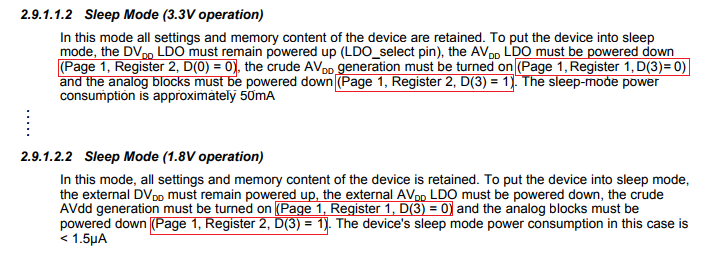

我的客户在其移动设备中设计TLV320AIC3254。 他们希望编解码器进入休眠模式。 目前,SW RD不知道如何操作进入睡眠模式并唤醒。 您是否有任何休眠操作命令 序列? 和唤醒命令序列?

    有关如何使TLV320AIC3254进入休眠模式的信息,请参阅 应用参考指南 的系统级别注意事项部分[TLV1] 2.9 :
    唤醒过程应与进入休眠模式过程相反。
