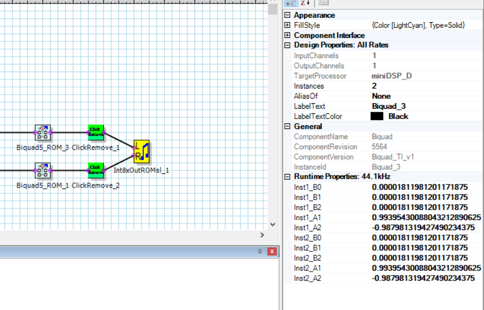

据我所知,我需要多个二进制文件-每个采样频率一个,因为采样频率更改将需要更改滤波器系数。 所以如果我输入的是44.1 到192Khz的范围,我需要二进制的变体来允许这种情况。
所以如果我有一个200Hz的交叉,我需要一个二进制的44.1 ,48,96...192来覆盖所有音频流。 对于190的交叉,是一个类似的系列。 我可以为不同的交叉线生成配置,但我没有找到一种方法来指定具有不同采样率的配置。  以下是过滤器属性通知运行时属性默认为44.1 的示例。 我看不出有什么方法可以改变这种情况或导致生成不同的配置。 感谢您的帮助。
    您好,Tony:
    如果未选择任何块,您可以通过在配置页面中将所需的采样率标记为'true'来启用多个采样率。  对于您设置为true的每个速率,您将生成所有覆盖/配置。  我打开了覆盖和配置编辑器,只是为了显示我有多个配置。
    请告诉我这是否解决了您的问题。
    保罗
    谢谢Paul!
