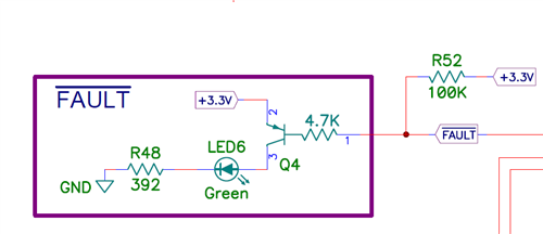

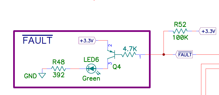

我已经阅读过数据表,除非我错过了它,否则有人知道FaultZ的汇电流容量是多少?
我希望在光耦合器内驱动一个LED,5mA应该可以。
Bryan
    您好,Bryan:
    故障引脚可以支持的最大汇电流 约为5mA。  以下是故障引脚上LED的示例。
