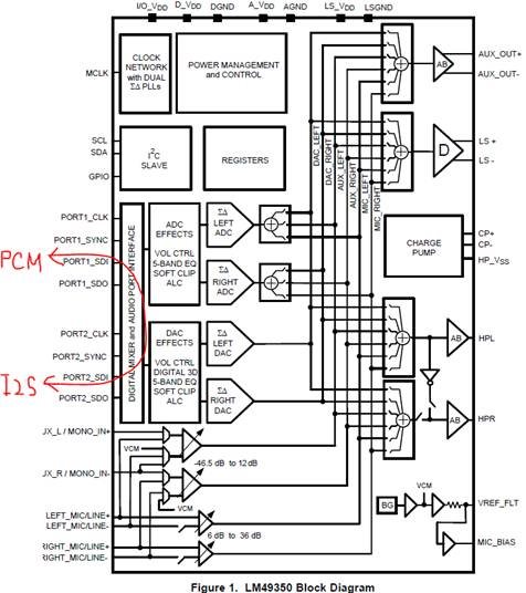

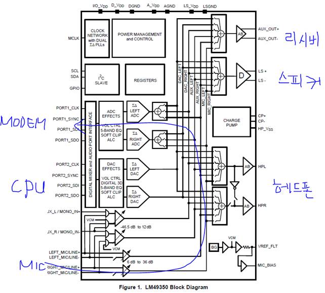

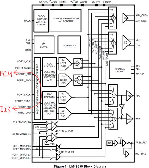

    您好,Diego,
    感谢您的快速回复。
    请检查一件事。
    数据表第一页上的功能表示可以使用两个PCM输入,但随后的方框图和典型应用似乎使用一个作为输入,一个作为输出。
    在上面的结构图中,我需要分别输入两个。
    1.调制解调器的语音呼叫,
    2. CPU中的多媒体,
    请确认LM4.935万提供2通道PCM输入。
    此外,请告诉我您能否更详细地分享PCM相关模块。
    TS
    TS,您好,
    得益于反馈,该器件能够处理两个不同的PCM输入,并具有一个内部数字混音器,可将输入路由到器件的不同输出。

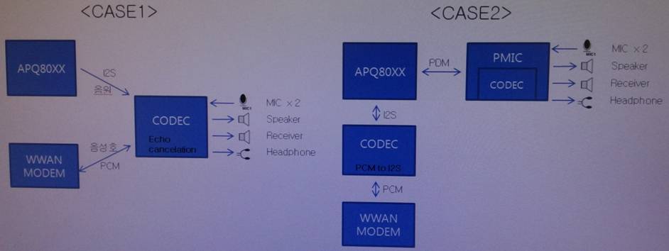

    您好,Diego,

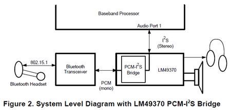

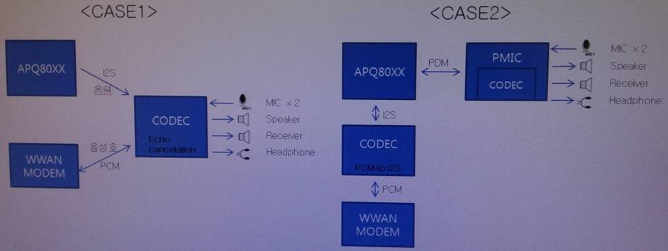

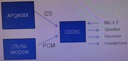

    我们有一些概念更改,因此请再次询问有关音频编解码器的信息。
    我们现正检讨上述两宗个案。
    1)具有回波消除功能的编解码器
    -请检查TI产品中是否有任何推荐产品。
    2)将PCM转换为I2S并使用Qualcomm参考编解码器
    在TI产品中,LM4.937万可以将PCM转换为I2S,但似乎有点昂贵。
    -请检查 我们是否可以使用LM4.935万将PCM转换为I2S (您之前推荐的)。
    TS
    TS,您好,
    请参阅我在下面的评论:
    1-不幸的是,我们没有能够执行回波抵消功能的器件,我们部件的miniDSP没有能力开发成功的算法。 建议使用外部DSP,您可以在DSP论坛中向我们的同事征求设备建议。
    2- LM4.935万可用作PCM和I²S Ω 接口之间的桥接器,请参阅数据表中的“数字混频器”部分。
