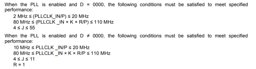

    您好,
    我想问一个类似的问题,虽然唯一的区别是我使用BCLK作为输入参考时钟。
    FS为48 kHz,PLL配置如下:
    P=1,R=1,K=J=63 63.833.7662万 ,D=8337
    PLL配置如下:
    REG 4 (PLL Reg B)= 0xFC // J=63
    REG 5 (PLL Reg C)= 0x82
    REG 6 (PLL Reg D)= 0x44
    REG 3 (PLL Reg A)= 0x81 // PLL打开,P=1
    REG 102 (时钟生成控制寄存器)= 0x22 // PLLCLK_In使用BCLK
    我只能听到噪音,没有有用的声音。 我看到编解码器在打开和关闭左DAC时作出反应,当我切换此选项时,我可以听到枪声。
    不幸的是,我找不到一些寄存器来读取PLL的状态以及它是否处于锁定状态。
    数据表显示最小输入频率为512 kHz,主中继器的BCLK为1.54 MHz,因此应该可以正常工作。
    此外,我无法识别扬声器中PLL设置的任何更改。
    提前感谢您的建议

    在我看来,地板很吵。 我也找到了这篇文章: e2e.ti.com/.../232.7831万
    他们说PLL配置应使用D=0。 如果您查看数据表,您将看到如果D=0,则条件为2MHz<=PLLCLK_IN/P<=20MHz。 但是,给定的POST显示为512Khz<=PLL_CLKIN/P<=20MHz。 所以,请您确认一下。

    是的,我正在使用BCLK作为参考时钟输入。 问题出在PLL配置中。 数据表显示输入时钟可以是512Khz,但后来他们说2MHz是最小值。
    问题是编解码器与UP之间的连接错误。 DIN与DIN连接。 解决后一切正常。 只需遵循数据表,2MHz<=PLLCLK_IN/P<=50MHz的部分除外。 我正在使用1.54 MHz,尽管FS不是48 kHz,而是48.125 kHz。

    我相信我找到了你困惑的根源。 在数据表中讨论MCLK时,给定范围为512K-50MHz。 在第23页上,它表示:
    "该设备可以接受从512 kHz到50 MHz的MCLK输入,然后可以通过其中一个
    可编程分频器或PLL,以获得设备所需的正确内部音频主时钟"
    虽然MCLK可以是512K-50MHz, 但这并不意味着PLL可以在整个频率范围内使用。
    在第 24页的PLL部分。  给出了PLL要求。  (参见下图)
    这将解释您的问题。  遗憾的是,在您的案例中没有使用BCLK的解决方案。
    很有趣 在PLL锁定时,可能会有性能折衷,我鼓励您进行全面测试,以确保性能达到您的满意程度
    以前我还遇到过DIN-DIN,DOUT-DOUT连接问题;)
    这就是为什么在当前版本中我使用4个电阻器0r只是为了保存;)
    查看示意图。
    这两种情况会造成绝对的混乱,因为它们会在PLLCLK_In低至512 kHz之前与信息发生冲突。 但是,1.54 MHz的BCLK是一个非常典型的应用(16位48kHz采样率),我不知道为什么他们在设计芯片时没有考虑到这种情况,但没关系,它是有效的。 至于表演,这是今后将要调查的问题。
    Nemanja,
    我同意这种措辞可能会导致混淆,但它并不表示PLLCLK_In可以低至512K。 它表示MCLK的范围是512khz到50MHz。 没错。 PLL有自己的单独限制,这些限制似乎侧重于与MCLK配合使用,MCLK最常用。 这些设备非常灵活,这种灵活性可能非常强大,但与所有灵活设备一样,有时可能导致某些特定的配置,而这些配置可能看起来不理想。 是否没有其它系统时钟可供使用? 微控制器的时钟是什么?
