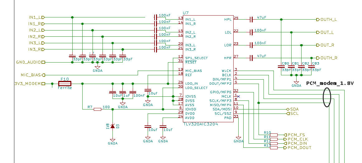

我正在查看一条连接到华为调制解调器的TLV320AIC3204电路。 此电路工作正常,但一定是出了问题,因为经过一段时间(工作数月),TLV320AIC3204会崩溃,最糟糕的是它中断了与其他外设的I2C通信。 我正在尝试检测问题是什么,但我不明白。
只有一件事正在发生,我认为这是不正常的。 我将一个调节器二极管连接到IOVDD,因为调制解调器中的PCM电平必须为1.8V,但我使用万用表进行了测量,我得到的IOVDD约为3伏。 我将使用示波器检查PCM电平,但这很奇怪。 另一方面,我正在通过I2C (3.3 级别)配置音频编解码器。 我这么说是因为我使用的是不同的数字值级别,但只有一个IOVDD供应。 那么,这一个问题可能是不是问题的原因?

    我认为您应该将LDO用于IOVDD,而不是电阻器和齐纳二极管... 您的解决方案几乎没有缺点,例如温度漂移和电流效率受限。

    如Cezary所述,不建议使用电阻器+齐纳解决方案,而且如果IOVDD中的电压设置为1.8V,但您使用的是I²C Ω 线路和3.3V电平,则设备内部电路可能会损坏,这不是此器件支持的操作模式。 我建议您尝试使用I²C I ² C转换器,将IOVDD连接至LDO,并将所有逻辑信号驱动至1.8V。

    在下一个设计中,我们将添加电平转换器和外部LDO。 我们现在的问题是,我们已经生产了齐纳+电阻器设计,至少我们必须使其尽可能长地工作,直到我们部署更正版本。 正如我所说的,这种设计正在运行,但似乎它强调编解码器,一段时间后它会崩溃。
    因此,考虑到你的建议,我的疑虑是:
    1.¿有没有方法使用内部LDO来设置I2S至1.8V的电平,并为IOVDD提供3.3V电压(取出Zenner并将100ohms更改为0ohm)?
    2.如果没有,我尝试找到需要提供给IOVDD的最大电流,但我找不到。 这只是为了确保电阻器的值足够低,不会限制IOVDD的输入电流。

    遗憾的是,对于此应用程序 ,无法将设备配置为接受两个不同的IO级别,因为IOVDD指示所有数字信号的数字级别。  IOVDD电流消耗非常低,约为 µA μ A,所以我认为限制电流不会有问题。
