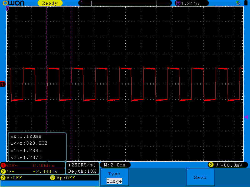

大家好,我正在使用TLV320DAC3120并尝试使用蜂鸣器(PRB_P25)为所选频率(参数FHz)生成纯正弦波,我有其他模式从PIC32发送I2S (使用内部PLL在板上配置FS=48kHz时,效果很好) 但在这个模式下,我想用音频板生成正弦波,并重复使它持续播放,直到其中一个参数发生变化。
我按照数据表中的说明进行了计算和配置,我还检查了发送到寄存器的值,并将它们与固定示例进行了比较,结果看起来是正确的:

当我探测结果时(例如FHz=200Hz),我得到一个320Hz的方波,而不是正弦波:
我为什么会得到这一错误结果? 使用PurePath Studio I输出,使用"ToneGenerator"模块和探针,我获得完美的正弦波。

    我检查了一切,一切都很好,我解决了一个没有正弦波的问题,这是因为我选择了最大音量,现在我控制了音量,它工作正常。
    我仍然面临的问题是,范围上的频率错误,我检查了I2C寄存器中的值,这些值计算正确并与数据表中的值和公式匹配,我甚至使用了数据表中给出的值(第37页的表5-18) 对于1kHz的示例,我得到1.7Khz,我有相同的FS=48kHz。

    波形良好,但正弦波的频率似乎不正确。
    是的,我保留相同的整体设置来执行哔声代码,我不知道音频播放的含义,您可以在这里找到启动时的配置: https://codeshare.io/5XKeKz

    是的,我的代码输出了1kHz (正弦/余弦)的精确十六进制值,但生成的正弦波为1.58Khz而不是1kHz,其他频率也是错误的。

    我检查了配置,看不到任何会影响蜂鸣器输出频率的东西。 我也尝试了不同的主板,所以它不是硬件。
    我确实进行了一些测量(实际频率和预期频率之间的比率),在计算之前将此系数包括在内后,我获得了范围上的大致正确频率:
    您对这里可能会出现的问题有什么想法吗?
