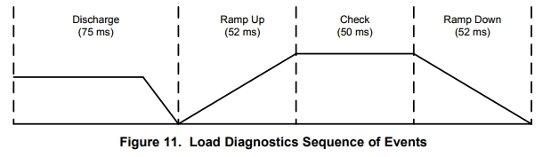

我们的客户面临短负载检测问题。
取消待机声明后,在负载诊断过程中负载检测中的短路可以正常工作。
如果负载在播放模式下短路(输出通过音频切换),设备可能会进入故障状态(过电流保护)。
检测到故障后,设备应进入负载诊断模式,但不会很可能检测到跨负载短路。
因此,我们有以下问题。
1.
如何在负载诊断过程中检测短负载阈值(0.9欧姆)?
加载诊断时,输出端的直流偏压是什么?
二.
取消确认待机状态和进入故障状态之间的负载诊断顺序是否存在差异?
还是两种情况都应遵循图11?
3.
过电流故障是否可能影响负载诊断?
BestRegards

    此应用程序在 GND使用4阶LPF总计4.4uF电容器,与另一个底座TAS5411-Q1相同:负载诊断。
    在TAS54x4C设计指南SLOA196第14页图7显示了负载诊断时的以下顺序。
    这里有一个假设,如果大容量在进入短负载测试阶段之前坚持检测状态为"开载",则它无法报告短负载并保持输出信号。 是这样吗?
    此致,
    Mochizuki
    Mochizuki-san
    4.4uF超出了OUT X引脚的最大电容。  请参阅数据表中的表6.3 ,底部的第三项。  此电容不允许负载诊断正确调整并提供正确的测试。
    您好,Gregg-san,
    感谢您的回复,我们发现我们的客户使用的电容器值刚好高于推荐值。
    我们将要求他们更改值并查看诊断准确性的提高。
    此致,
    Mochizuki
