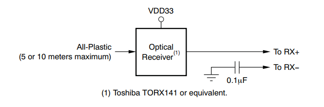

对于数字音频输入,我按照DIX4192文档中的图像操作:
我正在使用 https://www.digikey.com/product-detail/en/everlight-electronics-co-ltd/PLR135-T/1080-1431-ND/2693959上1431上的269.3959万的光学接收器。

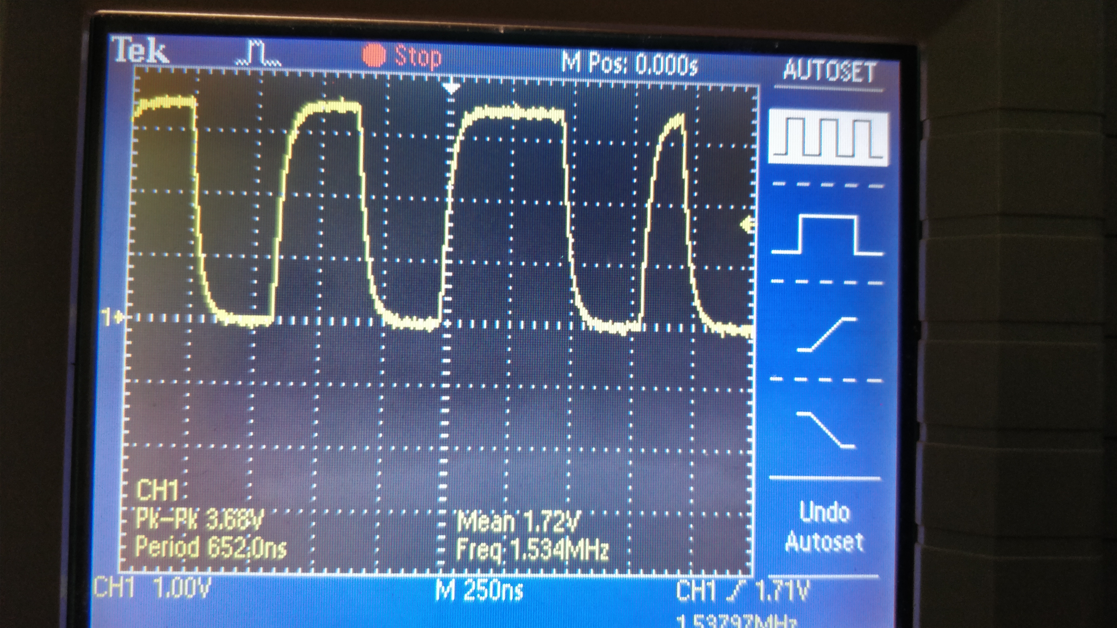

以下是直接进入RX1+的输出图像。 RX1 -与串联电容器接地,如文档图像中所示:

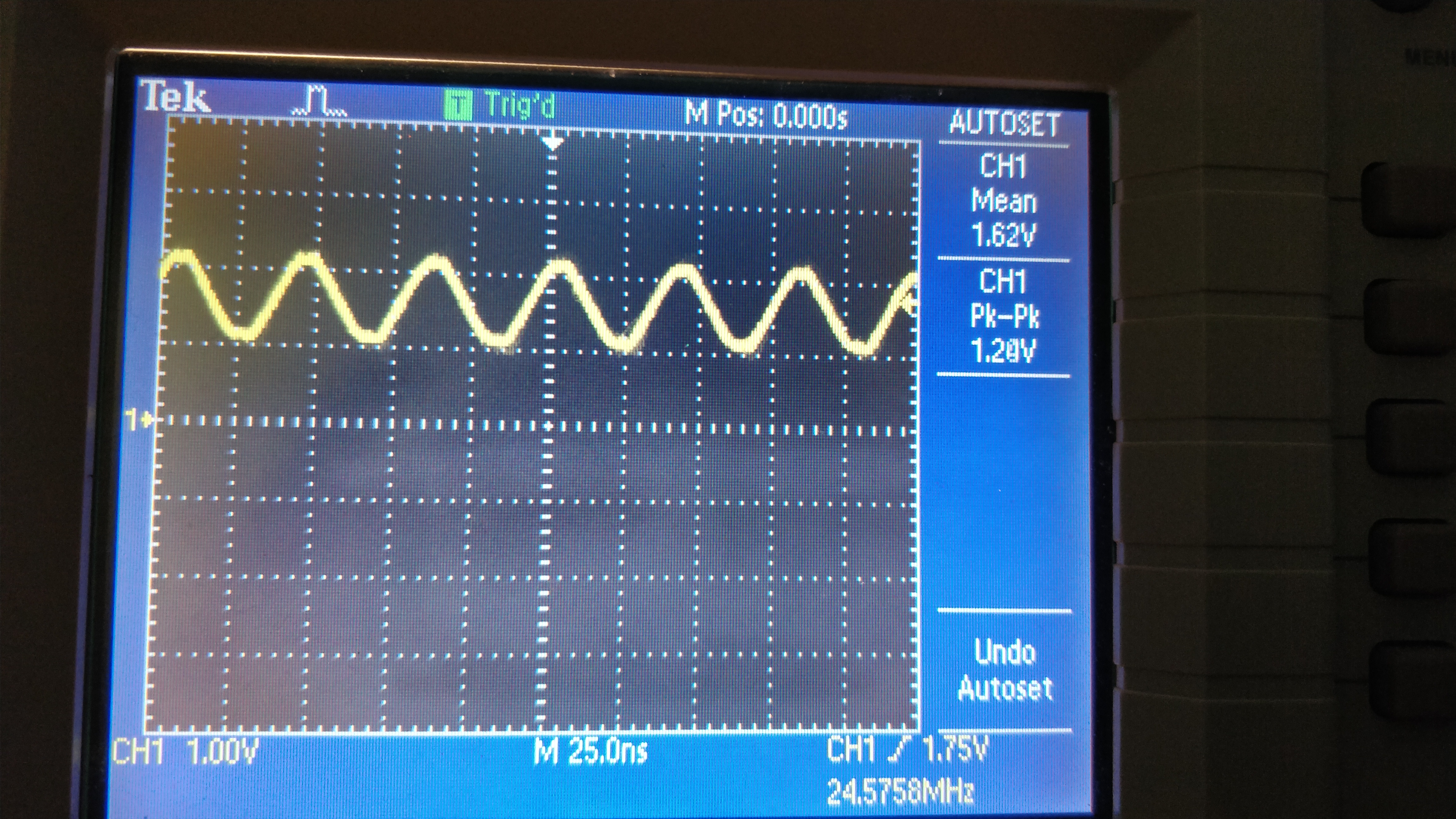

我正在使用这个24.576MHz的振荡 器https://www.digikey.com/product-detail/en/abracon-llc/ASTX-H11-24.576MHZ-T/535-1.2038万-1-ND/3906609</s>390.6609万
以下是连接到DIX4192时振荡器输出的图像:
使用Code Composer Studio v7,我能够使用I2C接口读写寄存器。 当我将振荡器输出连接到RCKLI引脚并设置寄存器0x0D-0x11时,它显示我已成功写入寄存器,但锁定引脚不会降低。
另一方面,如果我将振荡器连接到MCLK引脚并尝试读取寄存器,它们都返回0xFF值,就好像存在某种错误一样。
