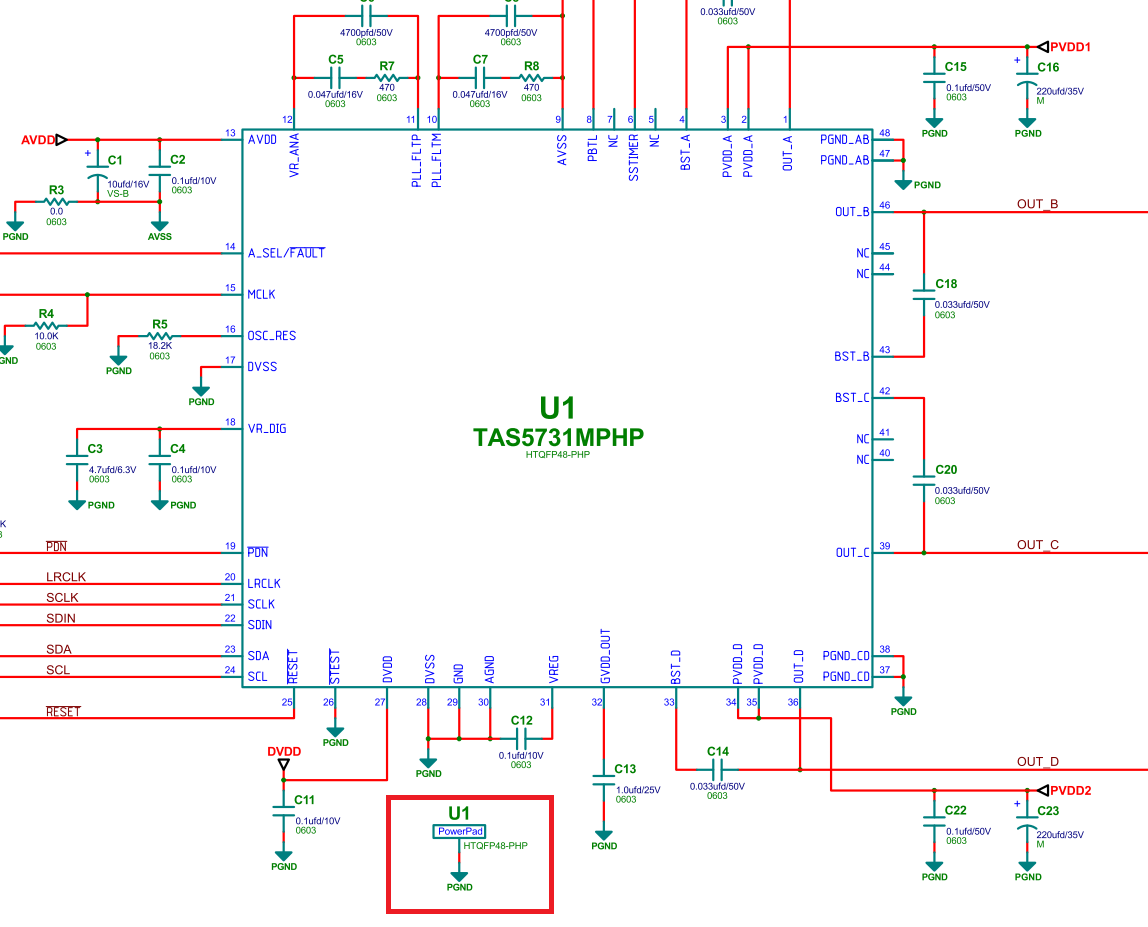

您能否确认 对于QFP封装中的TAS5731, 电源 板必须连接到接地平面?
您能告诉我推荐的连接方法吗?
此致,
Yusuke /日本Disty.
    你好,Yusuke San,
    建议使用PowerPAD连接到PGND,如TAS5731EVM原理图。
