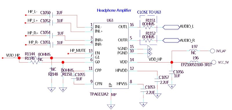

大家好,
现在 客户正在使用TPA6132A2进行耳机应用。 他们可以听到低频噪音。 如果他们用手指触摸板上的GND,噪音将消失。 以下是示意图。 您是否需要任何建议或信息? 谢谢。

    您好,Robin:
    如何连接输出扬声器? 建议尽可能将SGND连接到耳机插孔GND连接。
    TPA6132A2的音频信号源是什么?
    您的系统中是否有不同的GND? 它们是如何相互连接的?
    这可能是由于接地回路造成的,因此我想确保从扬声器到音频信号源的整个过程都有良好的接地回路。

    您好,Ivan Š,
    SGND连接到耳机插孔GND。
    源是两对差分信号。
    有不同的GND,它们使用磁珠连接。
    我将通过电子邮件向您发送示意图和布局,谢谢。
