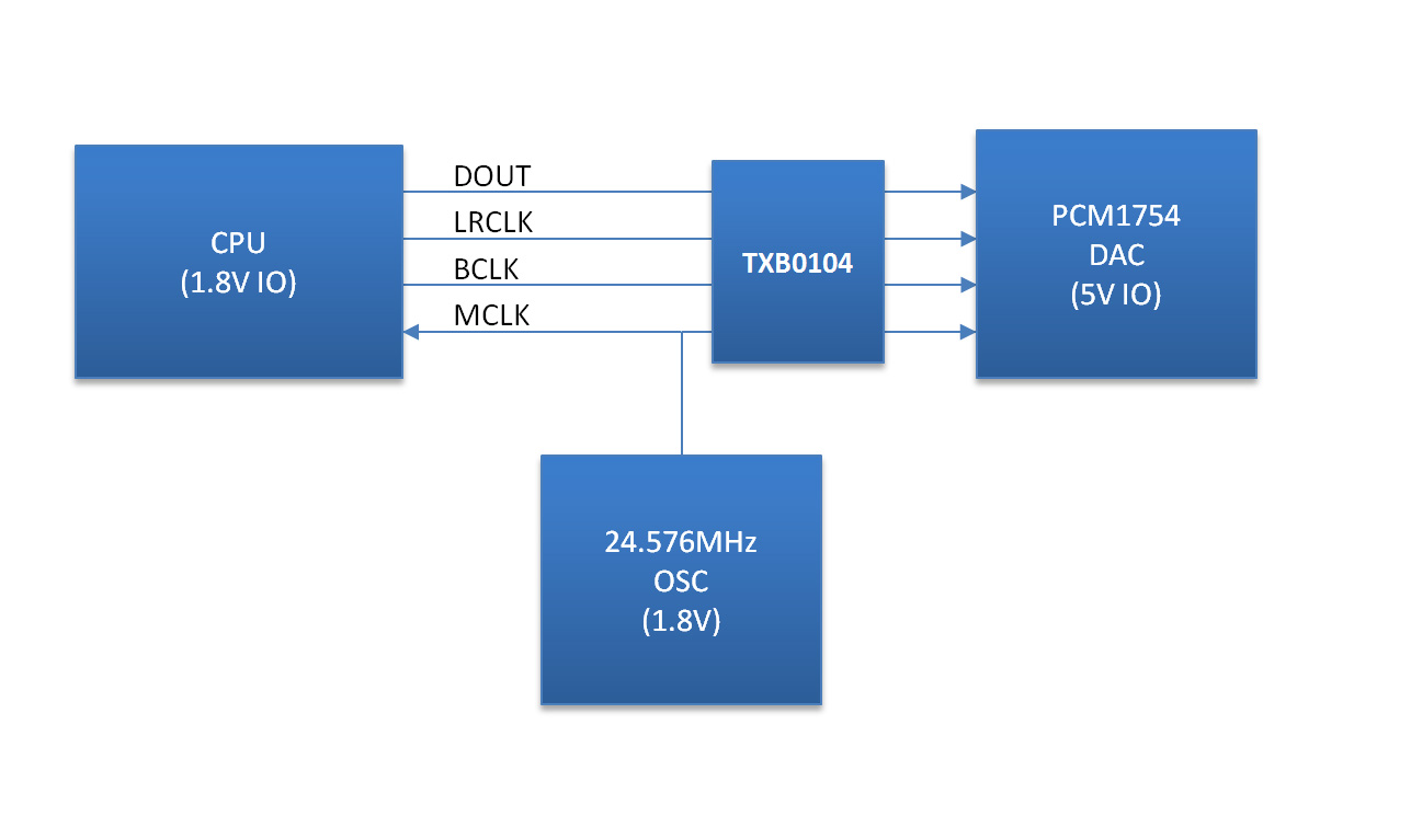

我的CPU MCLK不像时钟输出那样常用CPU设计,而是时钟输入。
所以我的配置是振荡器需要输出到CPU和PCM1754。
是否有任何布局考虑建议? 例如,菊花链或T-branchor无关紧要?
    您好,Chiahao,
    这种设置应该很好,但我会仔细安排高频迹线的布局,以便它不会干扰其他信号。  您也可以考虑将振荡器输出发送到CPU,然后为MCLK提供CPU的专用输出。  如果您需要更改或降低MCLK频率,也可以这样做。 但您的初始配置应该可以。
