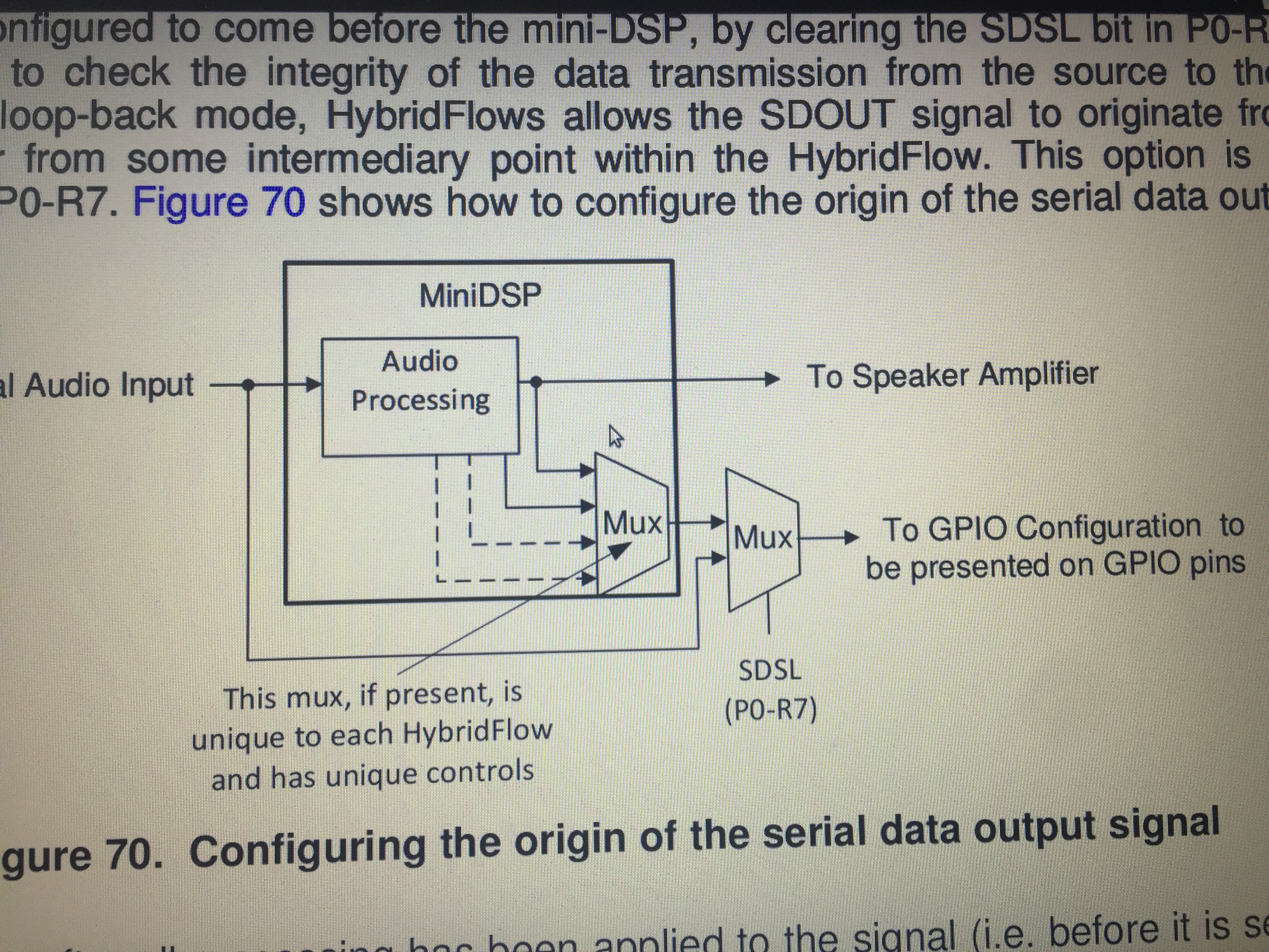

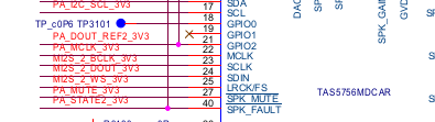

尊敬的,
   注,我的寄存器设置如下所示;(SDOUT是DSP输出(后处理))
      //////// REG[0][7]
      { 0x07,0x00 },
         //////// REG[0][8]
         { 0x08,0x20 },
         //////// REG[0][85]
         { 0x55,0x07 },
   1:HYBIRDFLOW 1,SDOUT参考信号之后DSP路由中的模块是什么?
   2: 在HYBIRDFLOW 4中 ,SDOUT参考信号之后的DSP路由中有哪些模块?
