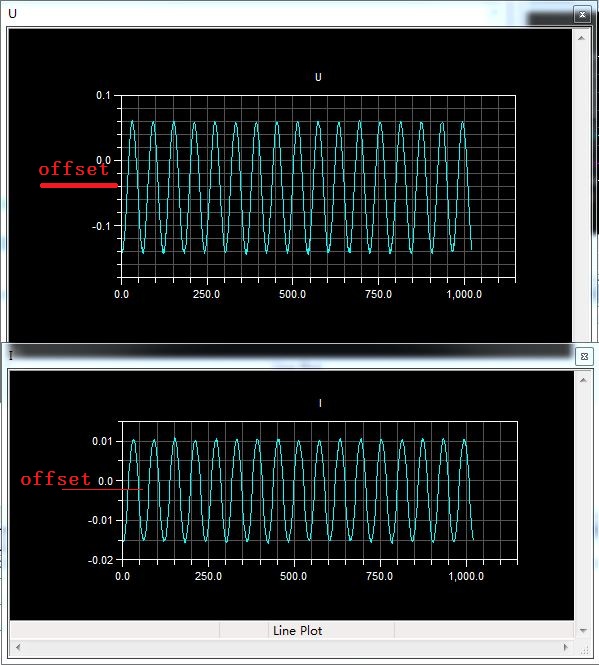

客户使用 带DSP的TAS2552EVM测量扬声器输出电流。 他设置I2S模式和16位。
请查看 连接图1以了解GUI设置。  扬声器的阻抗为8欧姆。
但测量  的扬声器输出电流与 DSP读取的扬声器输出电流不同。
TAS2552EVM的输入信号是0.1V振幅 和800Hz频率的正弦波。
测得  的扬声器输出电流为14.3mA, 测得  的扬声器输出电压为0.1V。
  DSP的读取扬声器输出电流如图2所示。 客户按   如下方式转换读取扬声器输出电流:
如果反馈信号为 0x0.0015万,则将其转换为如下所示的电压:2.25 *21/6.5535万 = 7.21e-4V。

    您好Mickey:
    为什么公式是这样的? 数字输出的满刻度电压为8.5 ,为什么有2.25 ? 在I2S格式中,最大正值为7FFF = 3.2767万
    此致,

    您好,
    我建议将公式中的满刻度电压更改为8.5V,如数据表中所述(我认为您目前使用的是2.25 值)。 此外,最正值参考值将从6.5535万更改为3.2767万。 中间电源是感应电压上的偏压。

    您好,
    在我修改后,但在测试后,电压和电流仍然偏压。 这种偏压不是由如此小(偏移)的芯片数据提供的。例如,当将输出电压设置为4V时,根据此公式计算的反馈电压为3.1V,并且存在偏压。 如何解决此问题?
    另一个问题是,如何达到输出电压8伏,我只能达到最大7伏,这是为什么? 电压高于7V后,EVM电源保护。

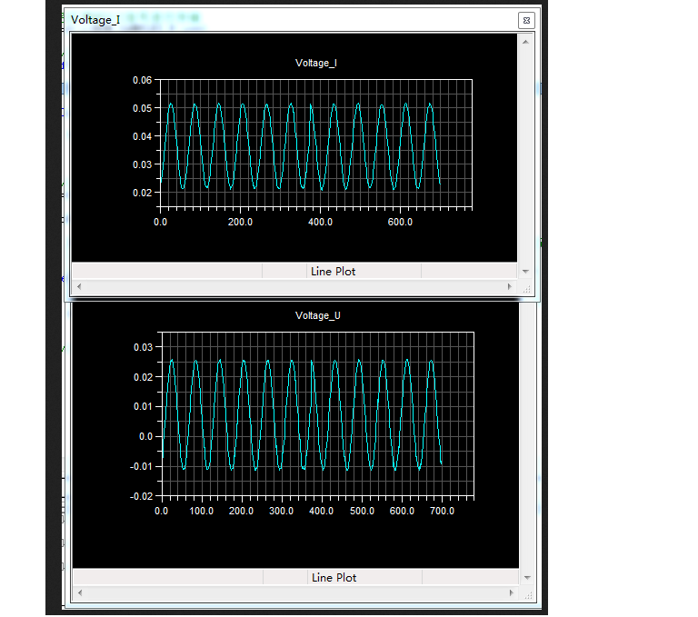

    您好,
      如果反馈信号为0x0.0015万,,我现在使用的公式为8.5 * 0x0.0015万/32767。3.2767万。如果我将TAS2552输出电压设置为4V (负载为8 Ω)。TAS2552反馈的数字信号根据此公式计算以下图片的电压, 可以看出,电压和电流偏压(图1),电压和电流也与仪器测量值不一致。I使用仪器TAS2552OUT在4V和0.51A之间的电压和电流进行测量。 实际输出的电压和电流与数字信号两端的电压和电流之间的关系是什么?
      我通过测试线性关系公式(电压公式Vout = 1.0211 Vdsp-0.1 ,电流公式:Iout = 0.1.7806万 TmIdsp- 0.0526,Vdsp和Idsp是通过上述公式计算得出的数字信号,以获得TAS2552反馈)来测试自己。此校准公式获得的结果如图2所示。它已测试多次, 错误发生在2 % 周围。但是如果我将输出端的输出电压更改为0.1V,测试结果(如图3)是5 % ,并且存在偏差。
      如果TAS2552输出连接到8 Ω 负载?,则TAS2552的最大输出电压是多少
