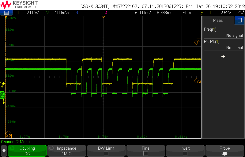

    尊敬的Andy:
    1)是否有开机顺序图? (相关PVDD1,DVDD,Shoutdown信号)。
    上述波形是I2C读取ID事务。 未得到确认
    请推荐我
    Ramesh

     尊敬的Andy:
    ADR0和ADR1都接地。
    我们尝试使用0xD8 I2C设备地址。 以下是波形表。 没有- ACK。
    此处未给出音频时钟信号。

    您好Chiru,
    TAS5720M可以使用其默认设置进行播放。 开机时TAS1020不向TAS5720MEVM发送任何i2c命令。 相反,它仅向TAS5720M提供I2S数据。
    我认为源代码对你们没有帮助。 我可以使用其他I2C主机(例如 aardvark I2C主机适配器)与TAS5720MEVM进行通信,没有任何问题,因为TAS5720M支持标准i2c通信。 就像我的评论一样,我看到你之前提到过"这种IC正在响应I2C/SPI Advark工具和一些raspery PI 3板"。 因此,我认为此问题不是设备问题,很可能是您的微控制器造成的。
