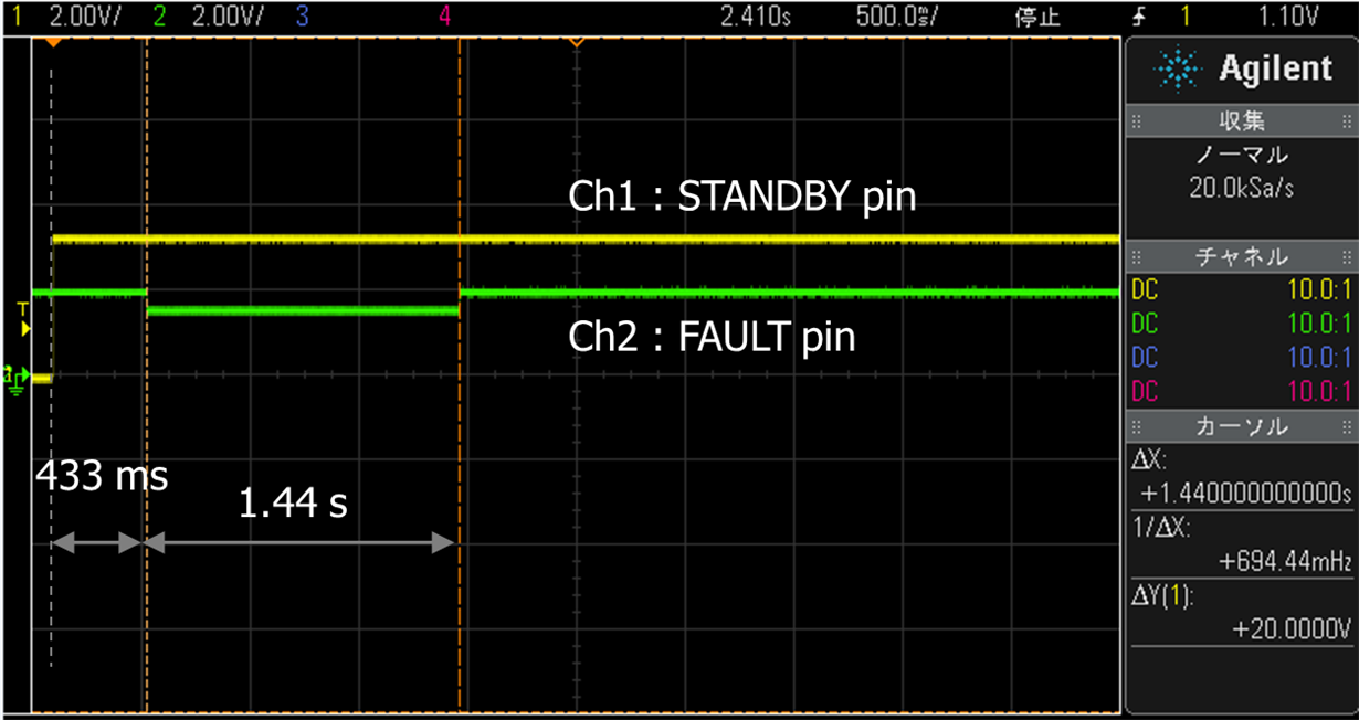

我希望您确认故障针脚的行为。
*我使用TAS5411-Q1确认了故障针脚的行为。
然后,我观察到数据表中没有描述的一种行为。
那么,请您确认这是否为预期结果?
这是我的确认结果。
条件:
故障为开路负载。(通过使用TAS5411 EVM确认)
波形说明:
“433ms”是第一个DIAG功能的运行时间。
“1.44s”是故障针脚的断言时间。
问题:
尽管诊断故障状态为“开路负载”,但故障针脚仍被断言1.44秒
是否为预期结果?
此致,
    柳一山

    我已经在空载情况下测试了TAS5411-Q1。  我不能重复你们的结果。  请使用I2C读取寄存器以获取故障和负载诊断信息。

    >我不能重复你的结果
    如果可能,请发送“待机”和“故障”波形给我吗?

    我在两个位置都使用了静音针脚。 我不能重复这些结果。 如果"故障"针脚被拉低,则必须存在故障。 客户需要阅读所有的登记簿,并按照我从12月21日起发布的帖子中的要求将数据发送给我。

    >我在两个位置都使用静音针脚时也尝试过。 我不能重复这些结果。
    在我的情况下,
    1,当断言"静音"时,"故障"针脚从未断言。
    2.未确认“静音”时, “故障”针脚的电压低约为1.3毫秒(未修复,但超过1毫秒)。
      然而,这种情况并不是绝对可以观察到的。
      我有时可以观察到正确的行为。
    >客户需要阅读所有的登记簿,并按照我从12月21日起在帖子中的要求将数据发送给我。
    这种情况仅为1毫秒,因此我在此时间不能转储寄存器。
    但是,我使用TAS5411 EVM GUI检查了诊断结果。 因此,不会对任何寄存器进行断言
    此外,我注意到以下内容。
    *我使用14.4V作为EVM的电源电压,但是,当我将电源电压更改为12V时,我从未看到故障情况(我尝试了十次)。
    您使用的电源电压是多少?

    如果未确认静音,则当设备打开时,设备似乎存在某种过电流情况。  正常的操作模式是在静音时使其脱离待机状态。  然后将其从静音状态中取出,这样就不会出现弹出窗口。  负载是多少?  LC滤波电容器的值是多少?

    这是非常奇怪的行为,需要进行调查。
    此设备的正确开启方式是在设备处于静音模式时取消待机状态。  然后在负载诊断通过时,将其从静音模式中取出。  取消断言待机取消断言静音引脚(未处于静音状态)可能会导致弹出声音,因此不建议使用。

    然后,在我的环境中,此问题的阈值似乎是PVDD=13.25V (如果PVDD =超过13.25V,则问题发生)。
    我将确认更多日期。
    >此设备的正确开启方式是在设备处于静音模式时取消声明待机状态。
    嗯,数据表中未描述此句子...
    而且,我不确定在诊断测试中设置静音模式是否正常。因为我认为设备在诊断模式下观察直流电压,
    因此,如果用户在诊断测试中设置了静音模式,我担心诊断功能不能正常工作。

    我尝试了许多不同的方法来查看是否可以看到与使用EVM相同的结果。 我无法让它匹配。 我在所有测试中都使用了14.4V直流。
    当设备处于静音模式时,诊断测试将正常工作。 待机引脚从低变为高时,负载诊断将运行。 静音销可以是高或低,负载诊断将运行。
